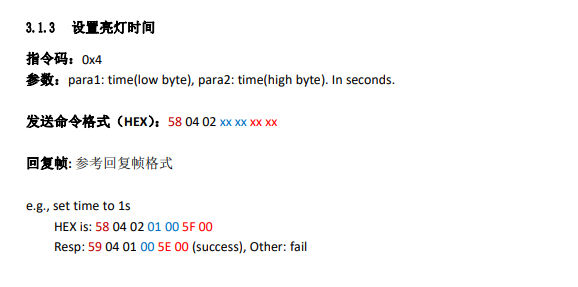

HLK-LD016串口通信协议中包含了log信息
按照HLK-LD016 雷达协议文档内容,测试,发现模块回复数据中除了协议内容还包含了log调试信息,造成协议解析有问题,能否关闭log信息?
[i]hci setting not changed, ret=0
Y b
[i]user_setting_erase, start: 0x1f000, end: 0x1f100
[i]set save_flag=0, dist_lv=0, lot_s=2, lux=600
Y b

保存设置命令,回复中带有log信息。
