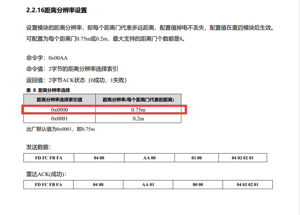

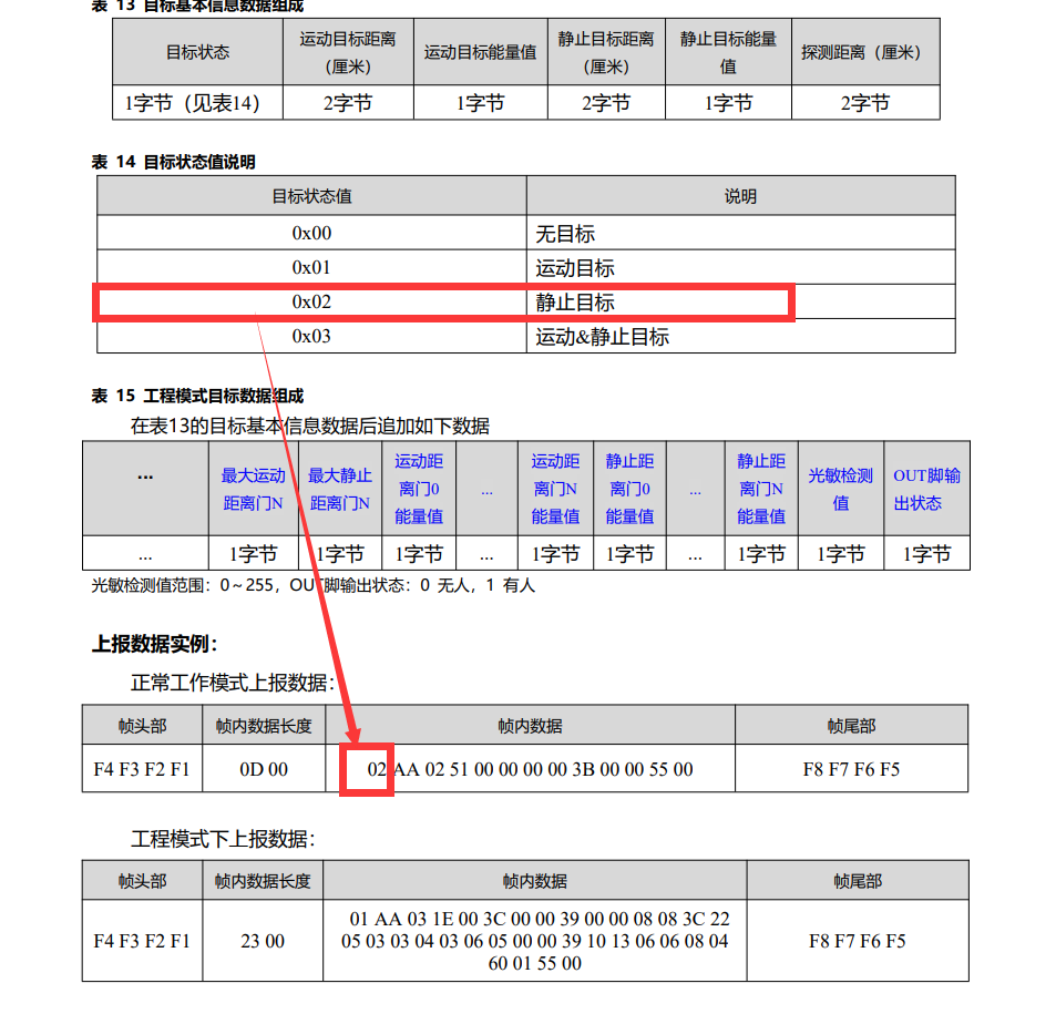

请问需要达到这个需求,参数应该如何设置:
1.以0.75m为一个距离门
2.在第一个距离门范围内(0.75米内),检测到有静止的人15秒后启动电机
3.或者在八个距离门内(6米内)监测到没有人15秒后启动电机
4.其余情况下均不启动电机
感谢🙏
3.8k
xiao_guan 2023-09-22
2410没有这个延时的设置,是实时检测输出数据的,检测到有人时输出高电平,无人时输出低电平
