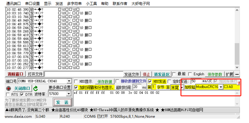

我实际发送的指令是:
ef 01 ff ff ff ff 01 00 08 3c 02 04 01 00 02 a0 c3
但是没反应,上面的指令哪里填错了?

海凌科技术支持-陈工
选择16进制(HEX)发送指令给模块,您现在选择的是10进制

不是,是你末尾加了CRC16的数据校验。
