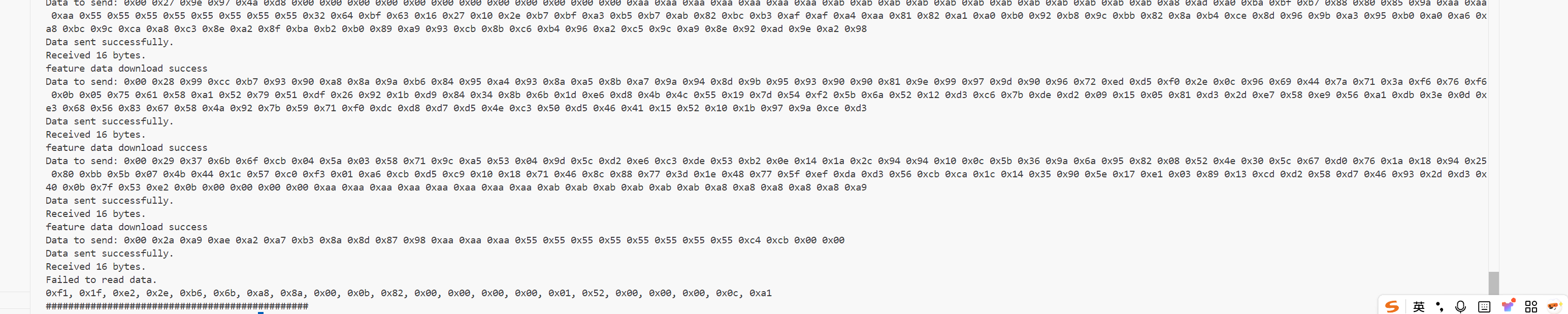

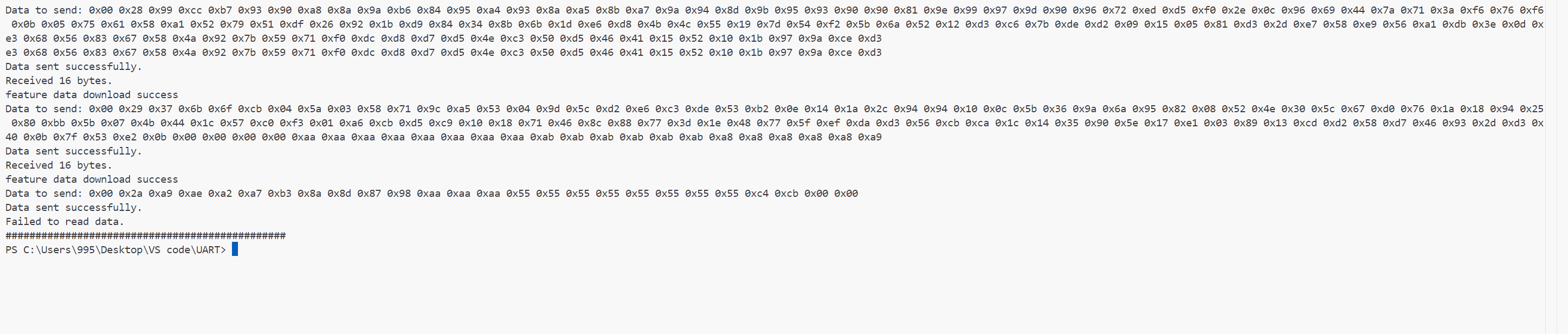

指纹特征数据获取与写入。特征数据的下载与上传方法。为什么不能直接写入指纹。通过特征写入的方式录入指纹?
你好,关于FPM383C指纹模块的使用。数据特征上传与下载。我想要实现的功能是从1号模块获取指纹特征,传送到2号模块里面,使得1和2两个指纹模块都可以识别指纹。。。请问这里,我使用数据特征上传(已经获取特征信息打印出来是19 2c-十进制就是6444个字节)。下载好数据特征的数据。应答包都正常。然后通过数据特征下载(已经用前面获取的特征信息下载数据特征信息)。然后把数据下载到指纹模块里面。当我成功把所有6444个字节都下载好了之后。每次传的数据特征下载应答包都是成功的。最后一条数据发生完。但是指纹模块里面是没有正常添加成功指纹的。为什么呢。
想要实现我想要的功能需要如何去进行指令传输。
谢谢
1.7k
您好应答包有回复的话,那可能是上传下载到别的地方去了导致下载不正常您多试一下
