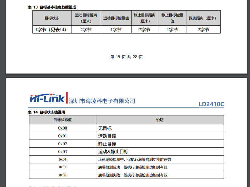

正常模式下解析的数据, ()
F4 F3 F2 F1 0D 80 02 EA 00 9E 00 80 00 80 00 80 00 D5 00 F8 F7 F6 F5
但是我解析的数据种, z中间会插入会出现脏数据,
F4 F3 F2 F1 8D 00 82 AA 80 1E 80 00 80 00 80 00 80 55 80 F8 F7 F6 F5
几条正常的数据之后,就会插入脏数据,是解析的问题吗, 换了其它工具解析,也是一样的效果,上位机是安卓
967
@@F13e12
@@F13e12 2025-03-10
那这个状态是什么呢, 0x80
您好这个数据应该不是脏数据,这个应该是雷达检测到不同能量值输出的数据
