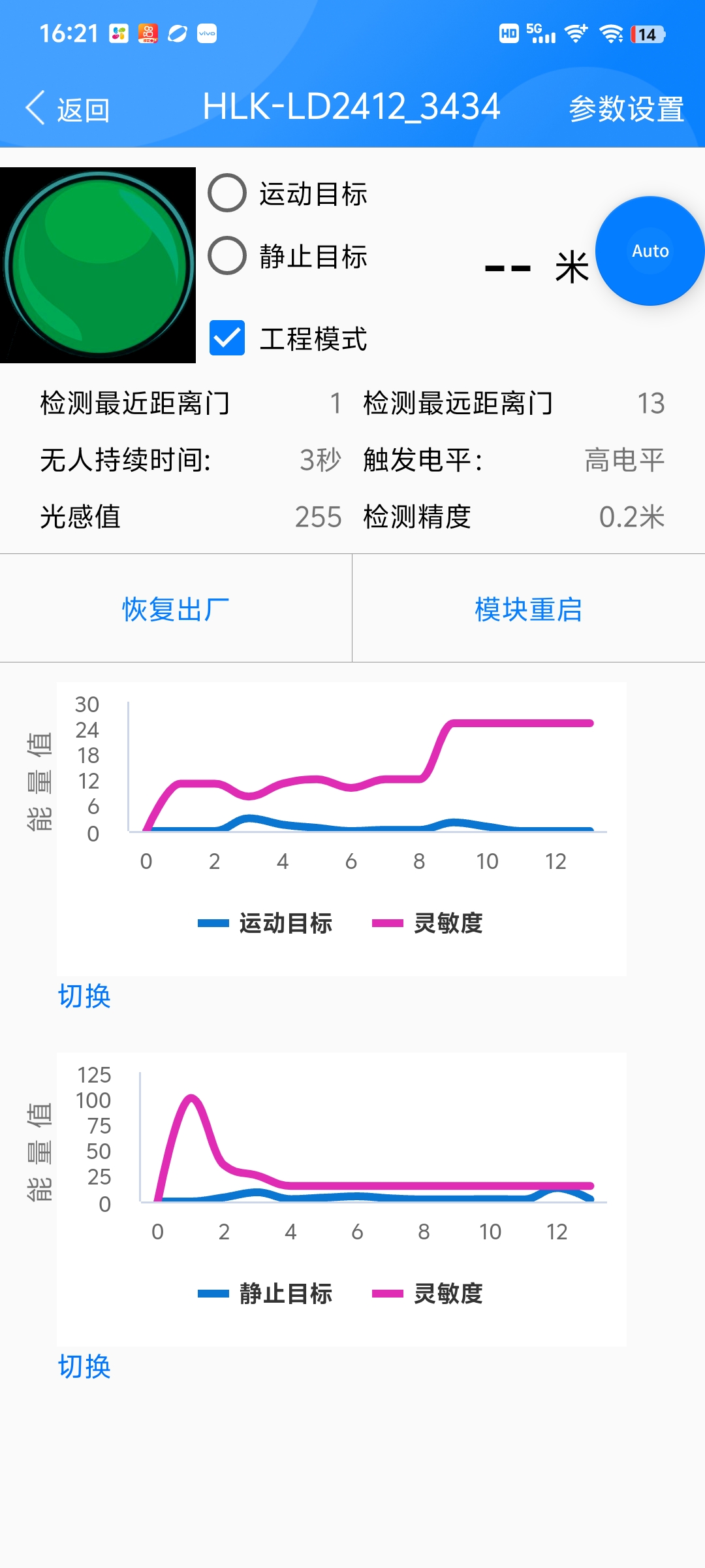

刚买的新款2412,精度0.5和0.75可以检测,但是设置0.2后,怎么动都没有反应,用的另一款LD2401检测没有问题,这是模块坏了,还是其他什么问题Screenshot_20250525_162153.jpg

您好您是多远测试的,2412的0.2米总距离只有2.6米您的进入雷达范围试试?还有就是打开工程模式看看能量值变化怎么样的
