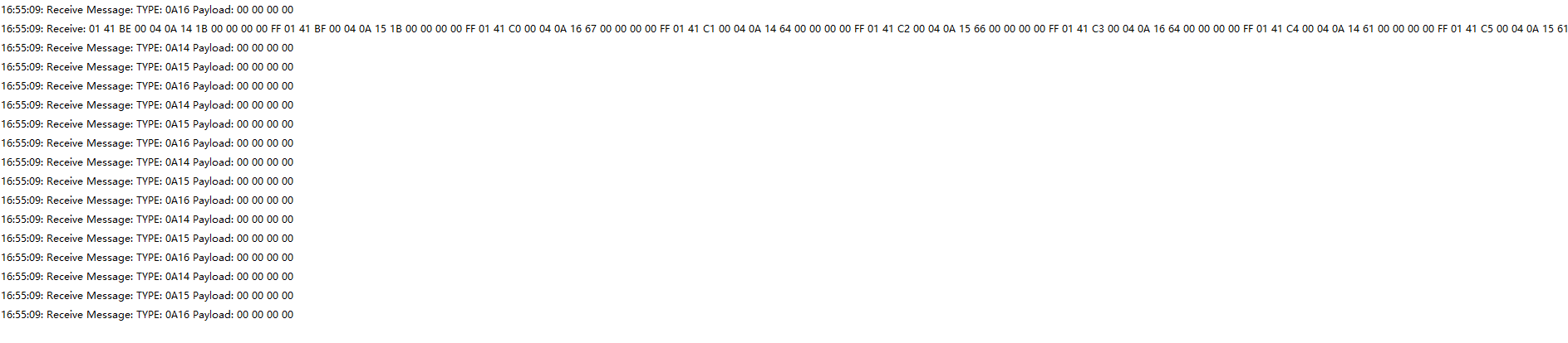

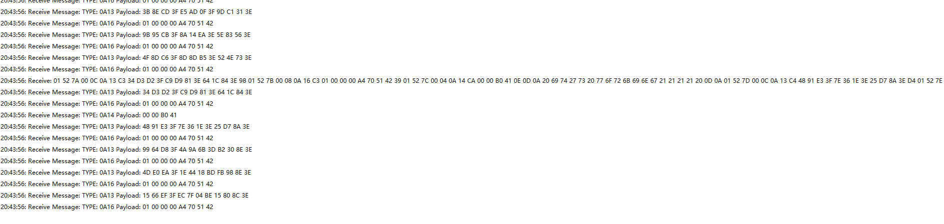

为什么 ld6002在连接上位机后,用gui看到数据时有时无,有数据的时候只有0a13和0a16,其他时候则是0a14,0a15,0a16,且这三个数据全为0

您好0a14和0a15的数据对于您的坐姿静态判断比较严格,您需要把雷达对准好胸腔且静坐好不动才会出现0A14和0A15的数据
