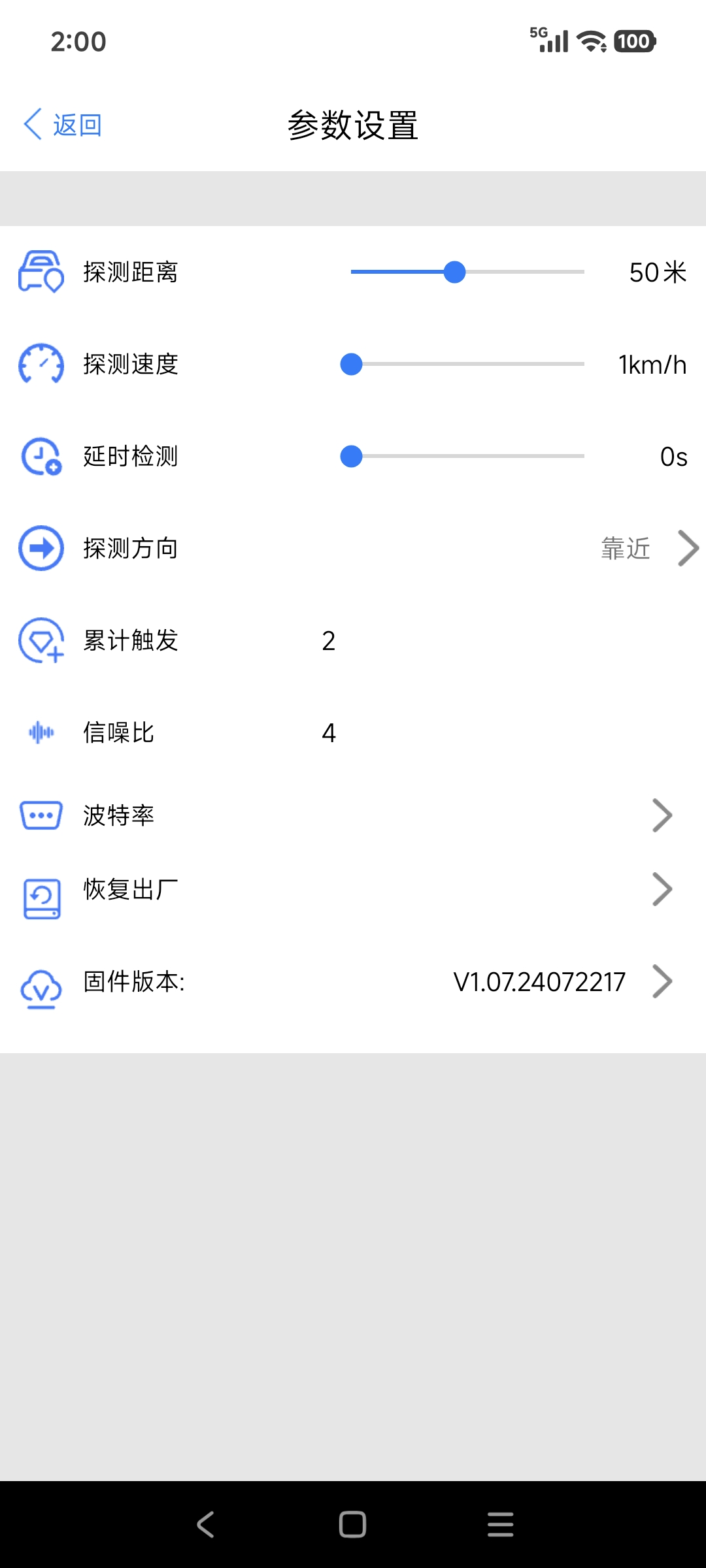

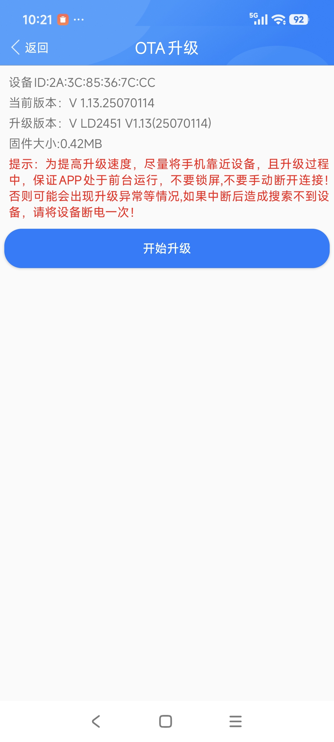

LD2451使用最新版的安卓app 从1.0.7 升级了最新的1.13固件后,就接收不到雷达上报的数据了,无论如何测试,app上都不显示任何信息,请问该如何解决?是否能降级到旧版固件,或者能否提供旧版固件使用app刷入?
app 版本
app 版本
升级到新版固件后app就一直保持这个界面,不显示任何信息

FD FC FB FA 04 00 FF 00 02 00 04 03 02 01 打开使能
FD FC FB FA 04 00 A4 00 01 00 04 03 02 01 打开蓝牙
FD FC FB FA 02 00 FE 00 04 03 02 01 结束使能
您试一下发送这串指令能不能找到蓝牙
