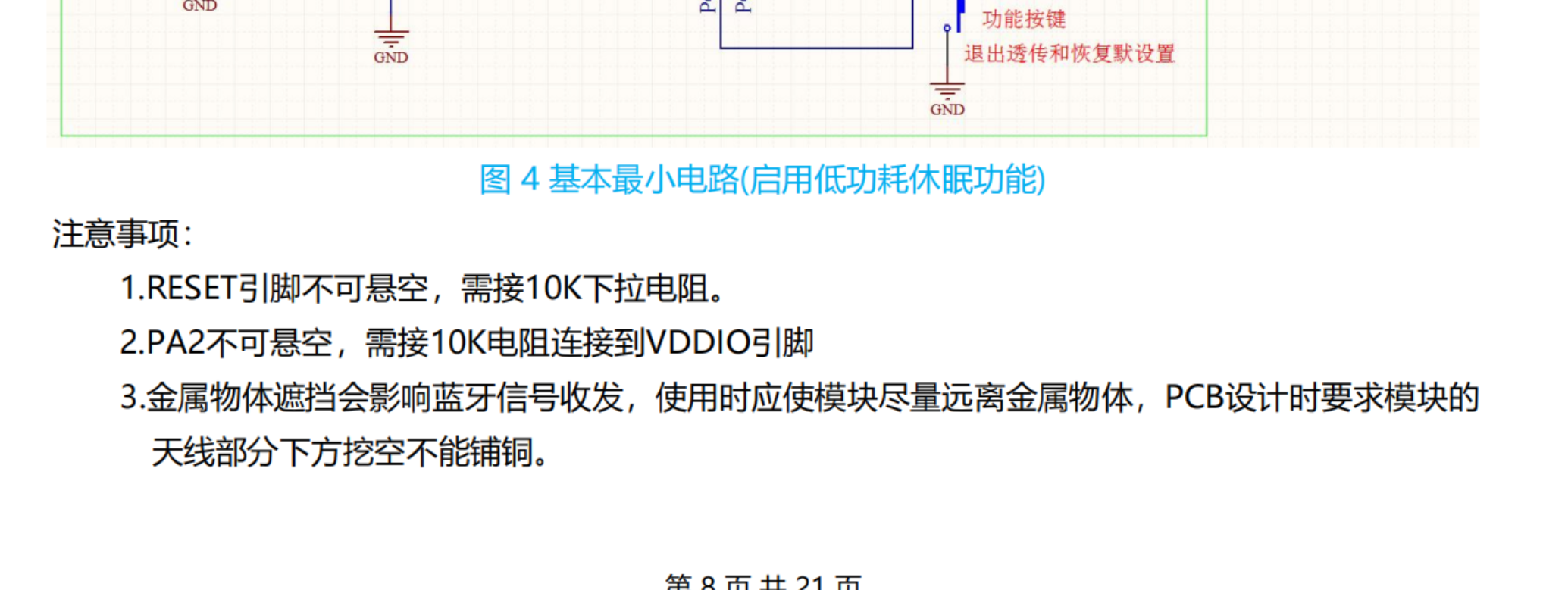

我的MCP对b40的pc6引脚无论输出什么电平,pc7引脚一直是高电平?无法进入低功耗休眠,已经配置自助休眠。

可以检查一下PC6是否有正常拉高到3.3v,如果正常的话可以找我们的业务拉一个微信技术群看一下
