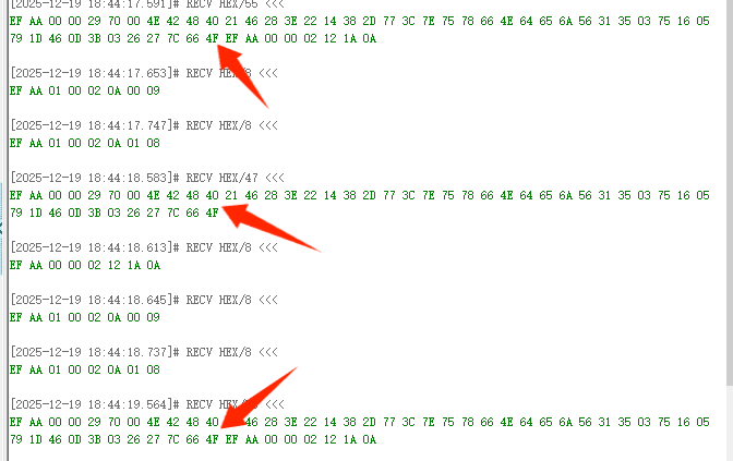

用AI-10模块识别二维码输出数据发现无法输出不可见ASCII字符,数据会在异常字符前被截断,有什么办法可以完整输出吗

您好,可以提供您的异常信息和二维码信息吗?
Fsunny 2025-12-20
您好,目前固件是只支持标准ASICII码的这个格式,想要完整输出可以在二维码生成端提前做编码转换,识别后再做反向解码
