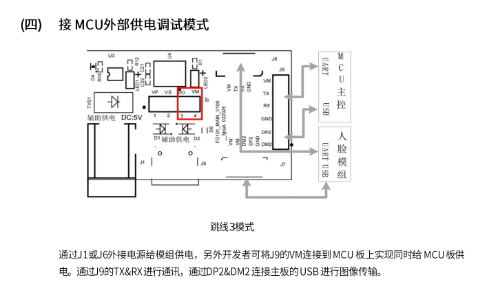

使用SP32-S3-DevKitC-1开发板测试FM225模块,一开始用开发版的5V供电,FM225返回错误信息,初始化失败,以为是电流问题,又用了FM225的测试底板和USB-TTL测试,USB-TTL的tx rx GND接测试底板j9借口的rx tx GND 跳线帽接的VP VS 用电脑供电测试底板,发送EF AA 10 00 00 10没有回复,模块上电久了发烫,没有亮灯进去工作模式,该怎么解决供电

您好,使用测试底板可以直接使用USB线接J5进行通信,如果要使用J9,跳线帽要接vo,vm,具体的可以参考底板手册。

测试底板使用USB线接J5,跳线帽接vo,vm,,fm225接的J8,使用J9与esp32s3通信,esp32s3的tx rx GND 5V接测试底板j9的rx tx GND VM。
串口返回信息,与我预期的EF AA 10 00 00 10不符
