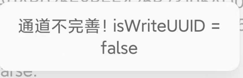

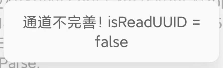

请问B35的蓝牙APP无法连接是什么情况?
发布于 2026-03-20 16:37:22

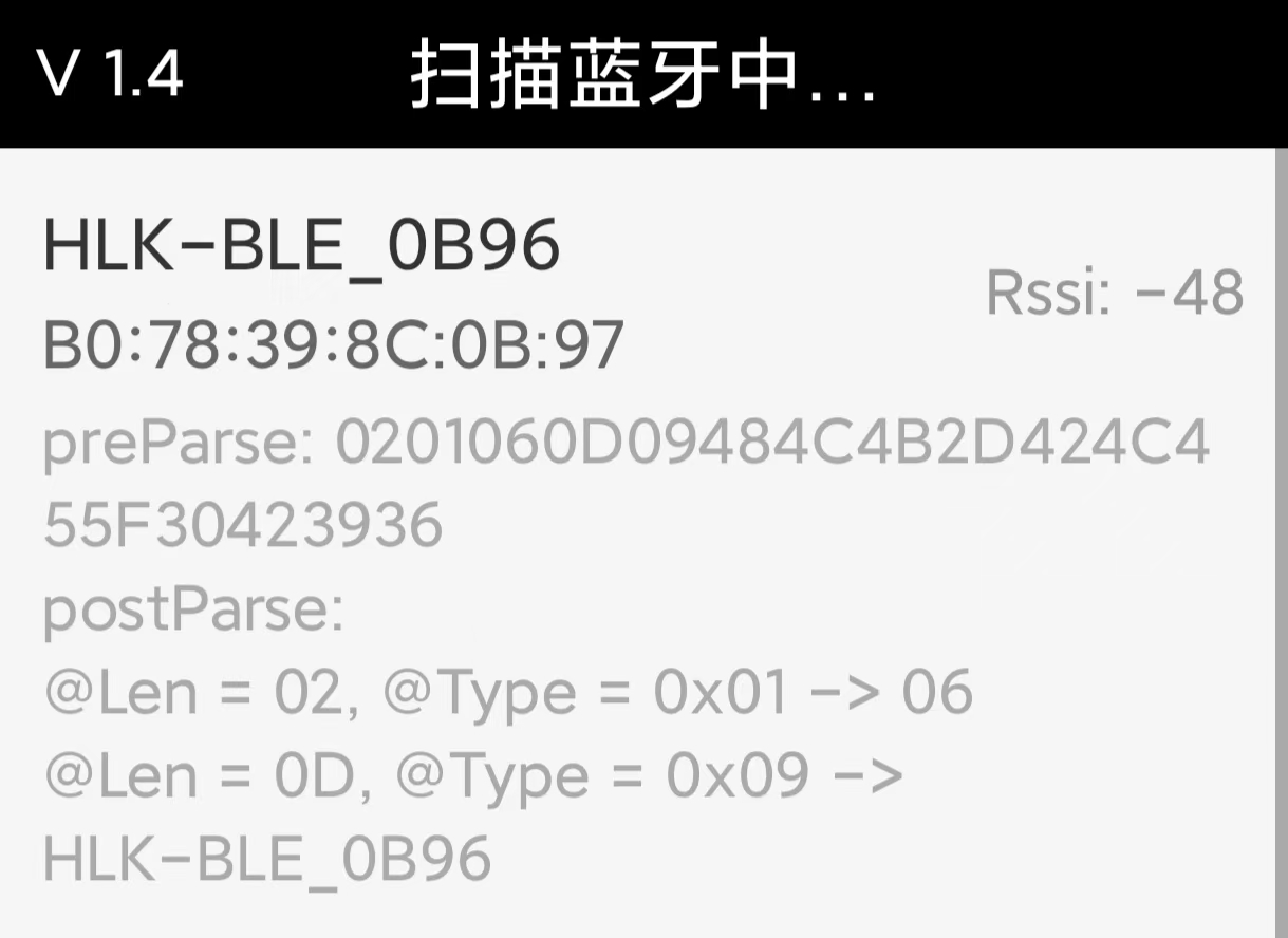

设备默认AP模式,通过CONFIG TOOL发送命令,切换为STB模式,可以搜索到蓝牙,但是在HLK-BLE APP中点连接,却提示未找到 server,通道不完善isreaduuid=false,iswriteuuid=false。说明书中没有相关的解决方式。
814
Fsunny 2026-03-20

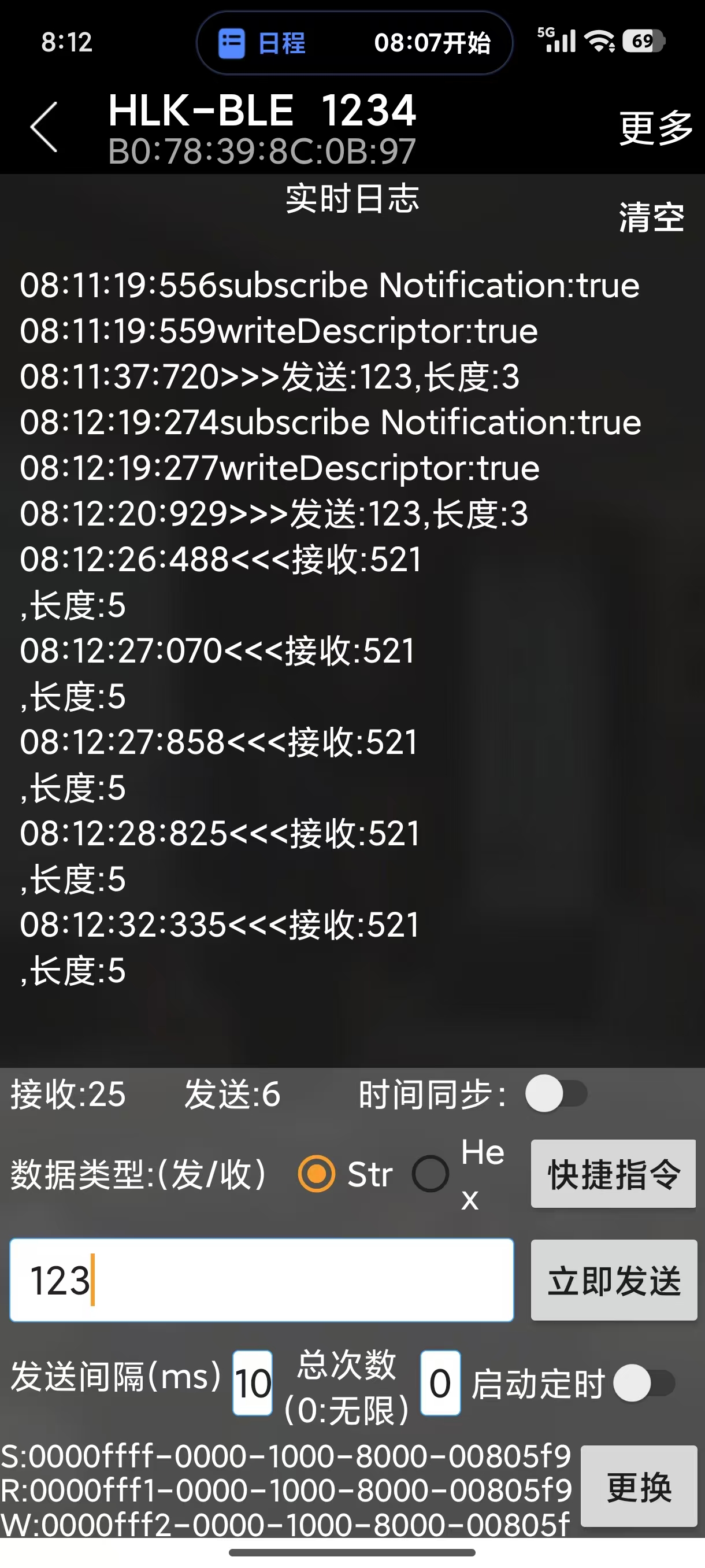

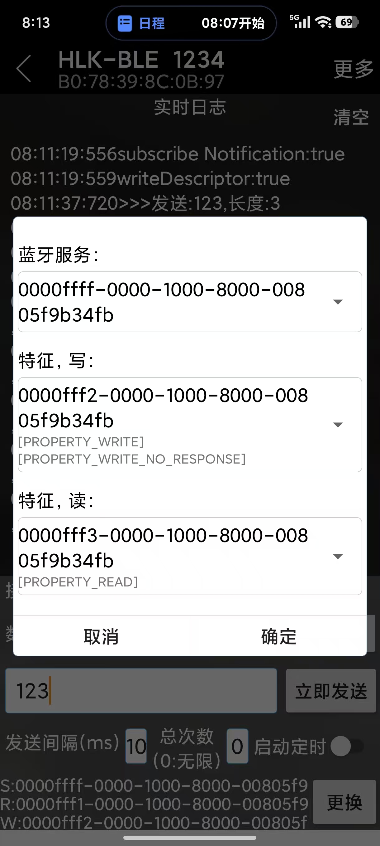

需要把模块设置成服务端,不行的话可以恢复出厂设置。
Fsunny 2026-03-23
我这边按你这种方法设置是没有问题的,不行的话恢复出厂直接连接就行,不需要就行配置。
