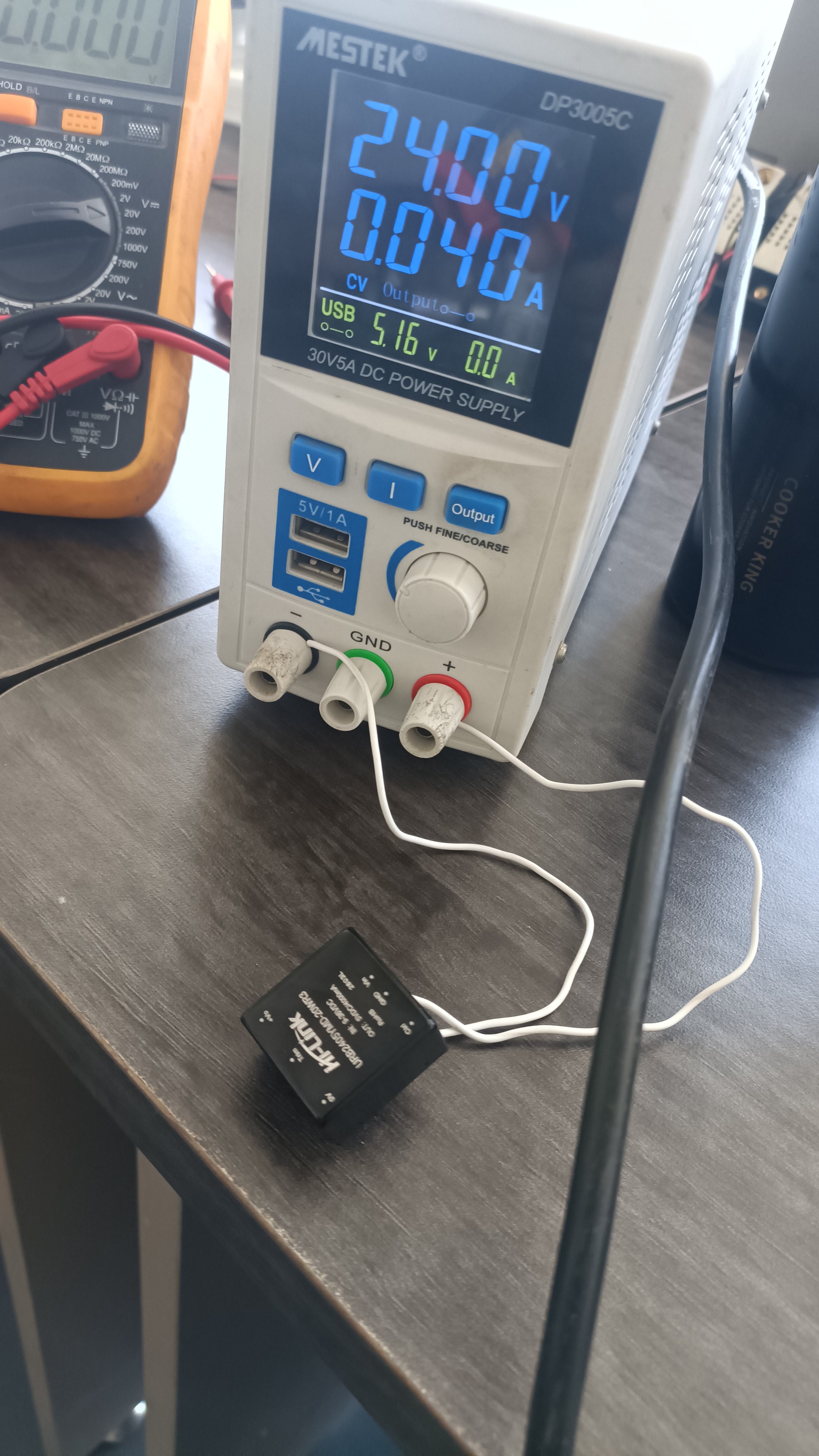

URB2405YMD-20WR3这个型号模块能调压吗?最大能调到多少V?我想调到5.5V,trim端对地接了47K电阻,电压只有5.1V

天猫旗舰店买的样品,按手册计算公式调压不对,问客服,说的用5.6k电阻。换上后输出5.44V还可以。

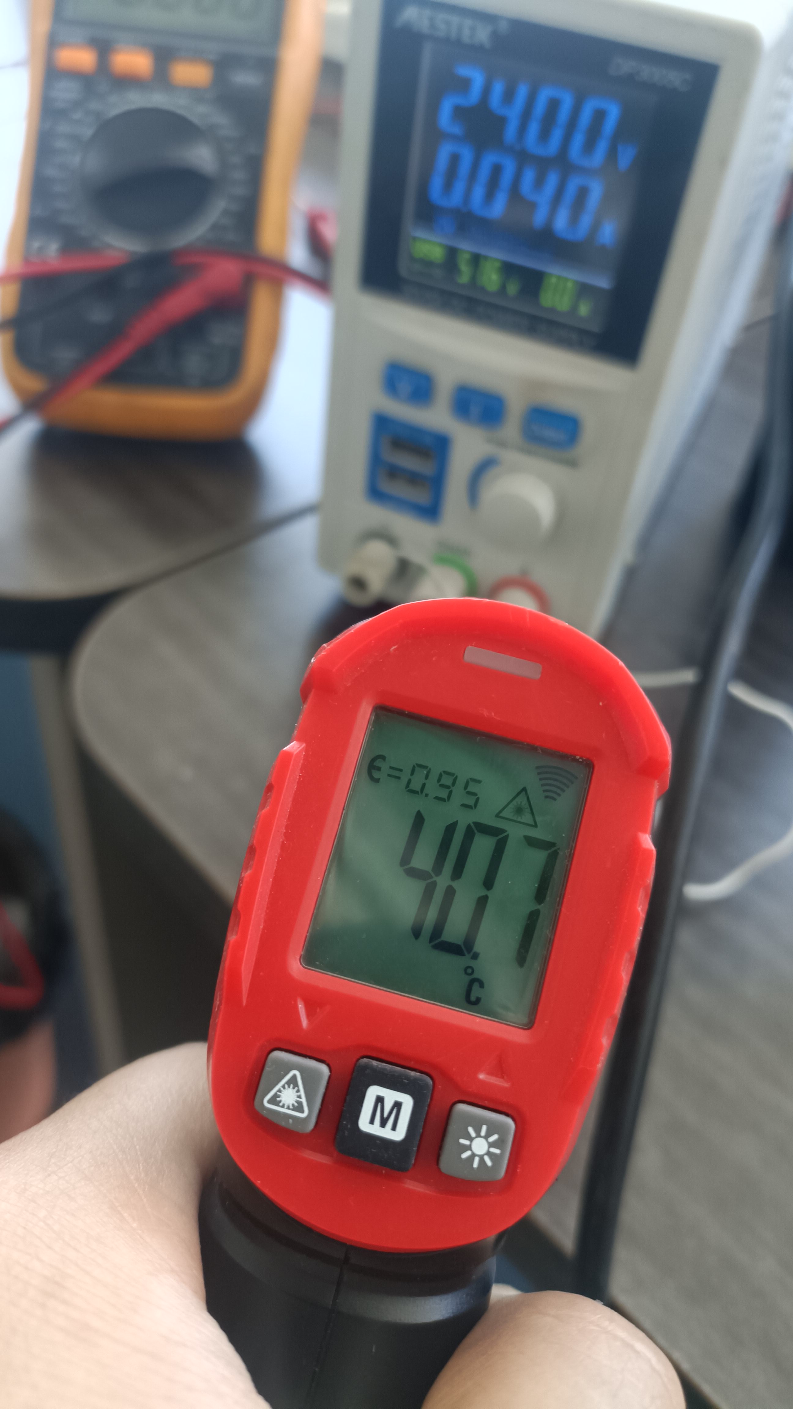

但是现在有个新问题,这个模块空载情况下发热,外壳温度到40度。这是否正常。测试5V输出带188欧姆电阻也一样。
