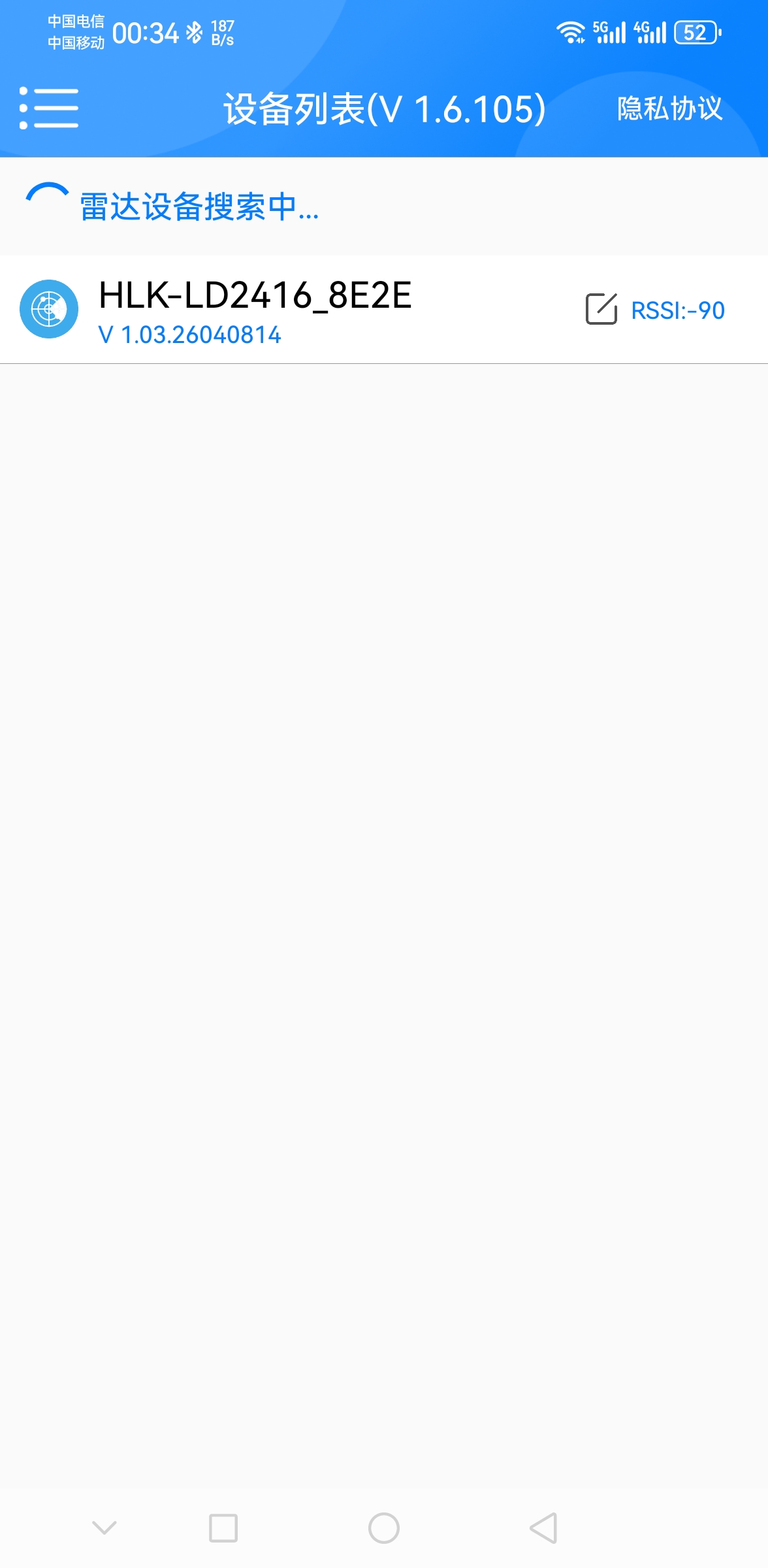

HLK-LD2416是否可以增加运动目标门限值手动设置?当顶装2.5米时,灵敏度太低,很难触发。

LD2416目前支持手动调整“静止能量门限”的参数0-15手动设置,I不支持手动调整“运动能量门限”参数0-15。但目前测试在2.5米吸顶安装的情况下,“运动检测系数”触发门限即使设置成“特高”,触发灵敏依然很低:人必须走到隔模块至少2米才能触发。把目标探测距离从2米~5米进行逐个设置测试,灵敏度依然很低。后来从APP查看,运动检测系数始终很难达到触发值。

你好,灵敏度越高越不容易触发,越低越容易触发。目前是需要多少的探测范围,可以把探测距离在调试远一些。
