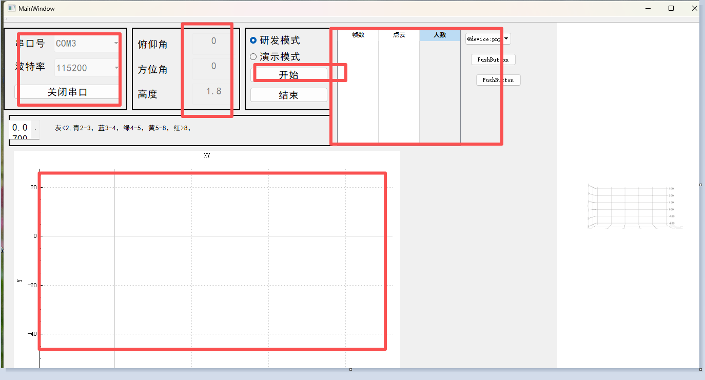

  1. USB接口为笔记本电脑的SuperSpeed(超高速)的USB-A接口,连接后,USB转TTL模块亮红灯,设备管理能看到端口(COM和LPT)设备COM3
  2. 打开从官网下载LD6001B的上位机程序60G顶装上位机-人体存在.exe,串口号COM3,波特率115200,点击打开串口,点击开始,程序没有输出。
USB转TTL模块连线:
LD6001B连线:
USB转TTL模块亮灯:
电脑可识别USB转TTL模块:
上位机没有数据:

后面我自己解决了,结合deepseek的提醒,要先使用串口助手工具,发送 AT+DEBUG=2\n 后,才能够使用上位机软件
