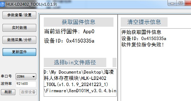

过程是这样的:
1.我用115200波特率连接,固件选择了“HLK-LD2402_TOOL(v1.0.1.9_20241223_1)”工具 文件夹Firmware下自带的 HLK-2402-303-(921600)--OTA.bin ,升级成功。
2.我有在官网下载了 HLK-LD2402固件升级方法.zip,解压后,选择“XenD101H_v3.0.4.bin”,连接使用的波特率是921600,但点击升级按钮后,卡死一会儿,然后就提示“软件复位指令失败”,如上图。此时我发现选择任何固件都不能升级了。

您这个情况是因为您购买时的模块固件是3.3.1的固件,您升级到了3.0.3是可以的,但是升完后就无法再升其他固件了,如果您还需要升级回其他版本固件,您只能寄回,我们这边帮您重新烧录。
