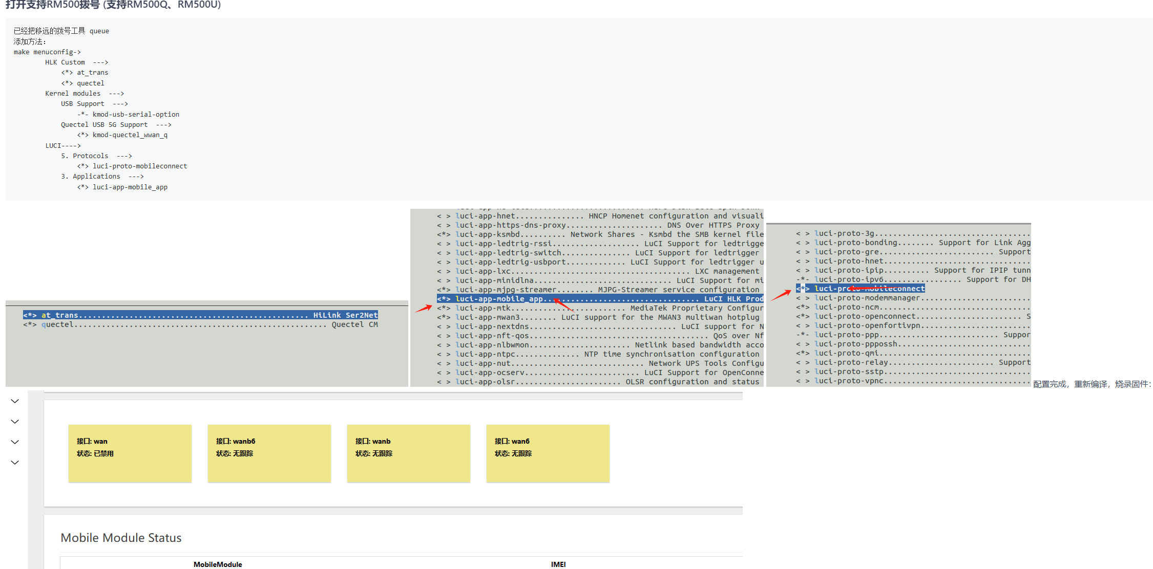

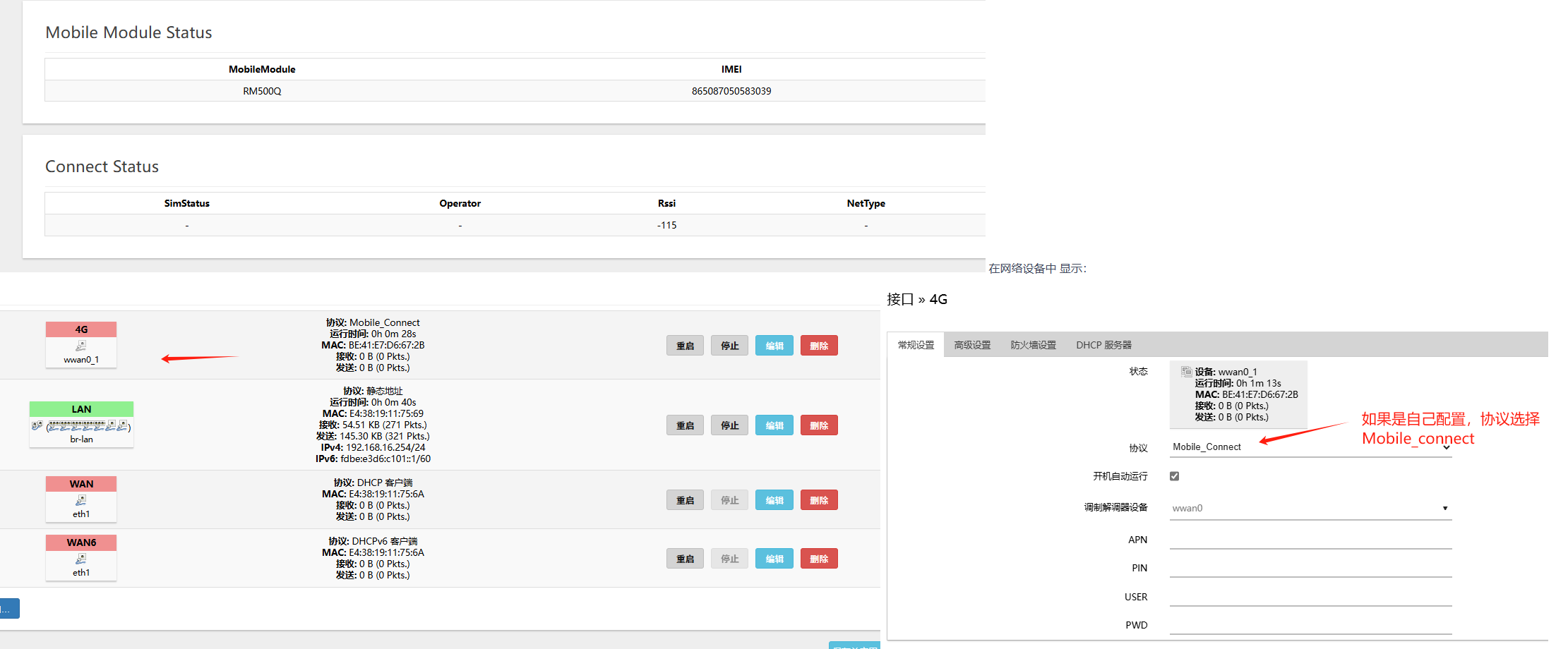

1.echo向usb串口发送AT命令,没有返回,我查询了许多资料,需要minicom,这是第一个问题。
2.开发板入网问题,我查询了OpenWRT书籍,插上路由即可上网,RM65不行,我就去LUCI页面去看了WAN口,也配置了一下,发现还是不行,如果有相关资料可以发我一份吗,谢谢。
因为不入网,我没有办法去下载minicom,无法完成后续的拨号,如果您有更好的拨号方式也可以发我一份。
非常感谢
2.7k
tingyuye
tingyuye 2025-03-03
具体方法可以参考这个:
参考gitee仓库上的 说明:
https://gitee.com/shenyachuan/rm65/blob/openwrt-21.02/README.md
