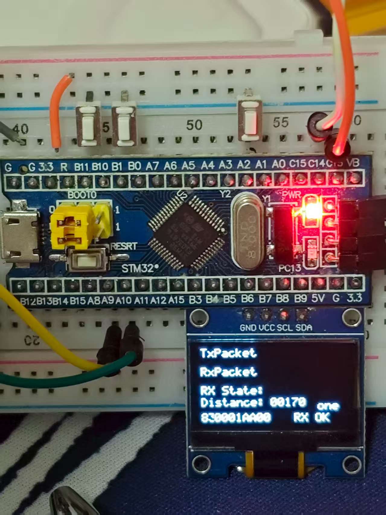

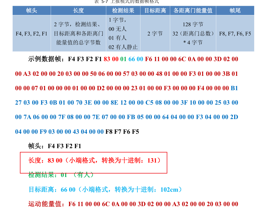

为什么我觉得显示距离不准确,转为十进制后,感觉这个距离不准确呀,人在大概不到一米的位置,但是显示出来的就有问题,可能过一会才能稳定准确
还有这个工程模式返回的能量值可以做更多的处理吗?比如对这个能量值做处理,模拟出呼吸波形可以吗?

可以确认一下解析的数据是否正确,这款产品是人体存在模块,相对于我们家其他专门测距的模块,距离输出会有一定误差,返回的能量值是可以做更多处理的,工程模式下,会输出每个门的能量值,是可以通过做处理做出波形图,或者条形图。
