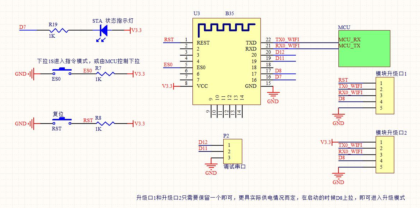

1、如何下载Hi-Link通信模组产品最新固件版本,例如HLK-B35、HLK-B36;
2、如何确认手上的产品当前固件版本是否为最新版本,以及各个版本的固件更新内容与不同点;
3、HLK-B35如何进行固件更新,在官方资料最小系统推荐电路中提示,模块启动时17引脚D8上拉,进入升级模组,但在用户手册中IO8引脚说明为指示灯 暂未使用,实际应该以哪一个资料为准
1.3k
西红柿CC 2025-08-07
1、我们一般出货版本都是最新的默认固件,如果有需要额外的功能需求,可以找我们定制固件。
2、如果事先没有特别指明固件,都是最新的默认固件的。
3、IO8拉高进入烧录模式,通过串口升级固件的。
