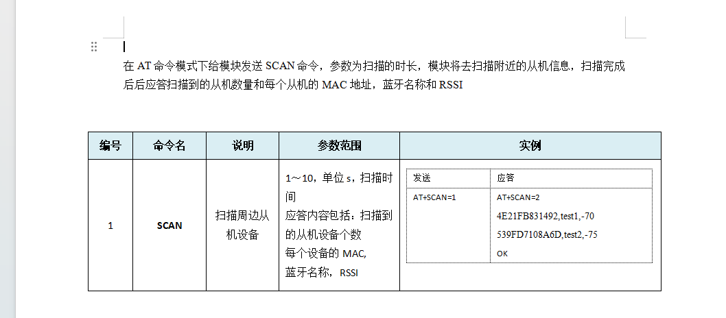

B40可以扫描其它蓝牙传感器自定义的广播内容吗?比如云里雾里的蓝牙门磁
951
2025-08-08
您好,B40是可以做这个的,如图指令
