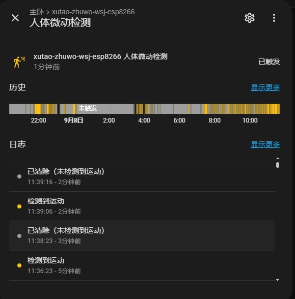

我使用海凌科LD2402人体存在传感器来检测人体动作,联动我的灯,现在2402的误报率太高了,我想知道怎么可以校准,校准的方法和步骤怎么样的?我用官网的软件,把里面的某些设置修改了,还是误报率太高,无法使用。!微信截图_20250908114122.png

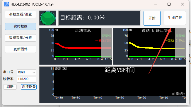

可以通过上位机里的生成门限来重新生成一下门限值,还有要排查一下环境是否有振动的物体,如果有可以在相应的距离门把门限值再调高一些,具体根据无人时候,能量值变化来调整。
