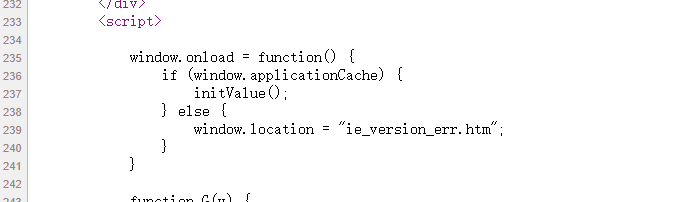

查看网页源代码显示
Application Cache(应用缓存)技术已被现代浏览器彻底废弃;
猜测使用旧版本浏览器可以解决;
测试谷歌浏览器84版本,73版本均不可以,最终49版本可行
