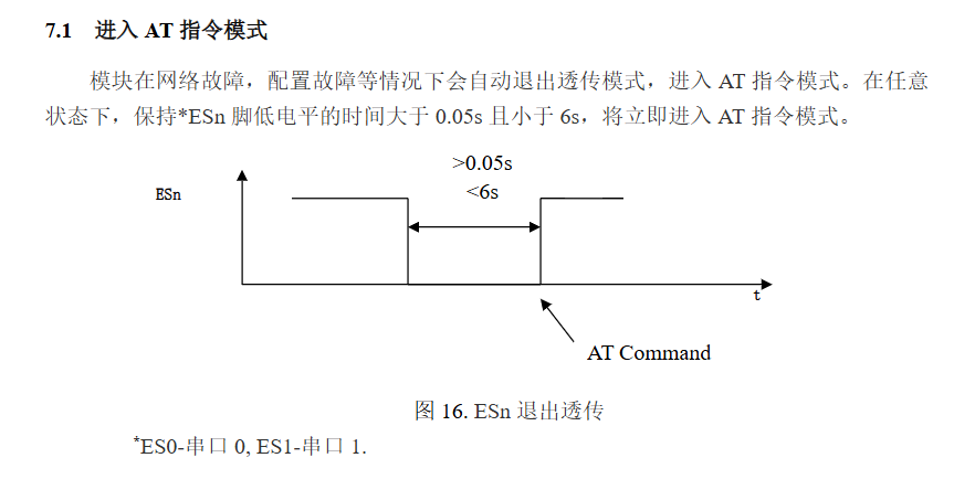

是不是因为at+SAtMode0=1 当前处于透传?
如果我初始化后(at+SAtMode0=1),再改为AT模式(需要拉低那些引脚),这时发送at+MAC=?(指令指导书上写的也是小写字母啊,应该没错呀),如果查询成功,结束后如何恢复成透传模式呢(又需要拉低引脚吗)
Fsunny 2026-01-07
可以先确认其他指令能否正常使用,透传模式下无法响应任何AT指令。
