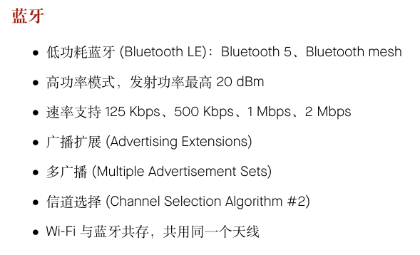

esp32的BLE蓝牙说明ESP32 硬件仅支持蓝牙LE 4.2 但不支持蓝牙LE 5.0的新功能
esp32c3蓝牙规格说明

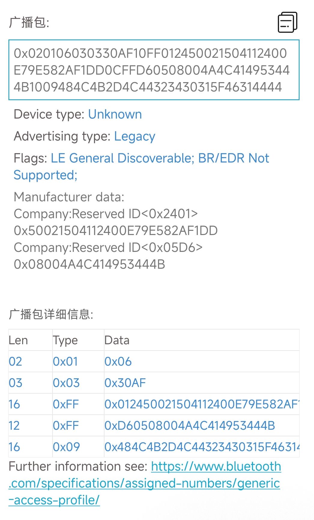

使用安卓BLE调试助手扫描到的LD2401蓝牙广播信息

LD2401的BLE蓝牙是完整的BLE5吗(硬件也支持)? (给出的pdf文档中未说明)

2401的蓝牙是ble5.3的,可以排查一下esp32的配置。
