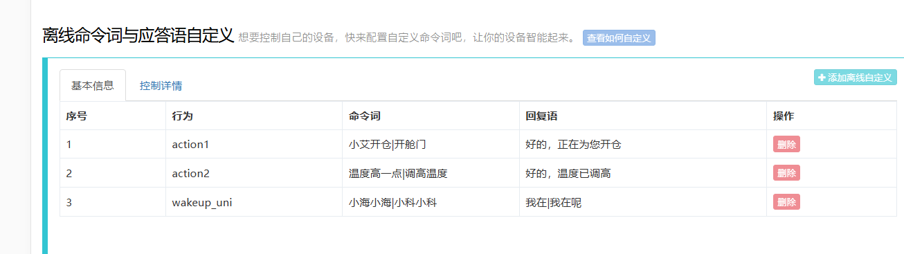

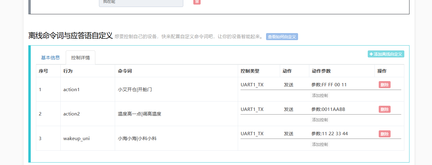

超时退出这个是无法自定义的,这个需要通过定制才能有这个功能。唤醒输出,类似于这种wakeup_uni=小海小海|小科小科@我在|我在呢,唤醒词写成您自己的。然后和普通串口输出指令一样,添加串口输出,如图:image.png
