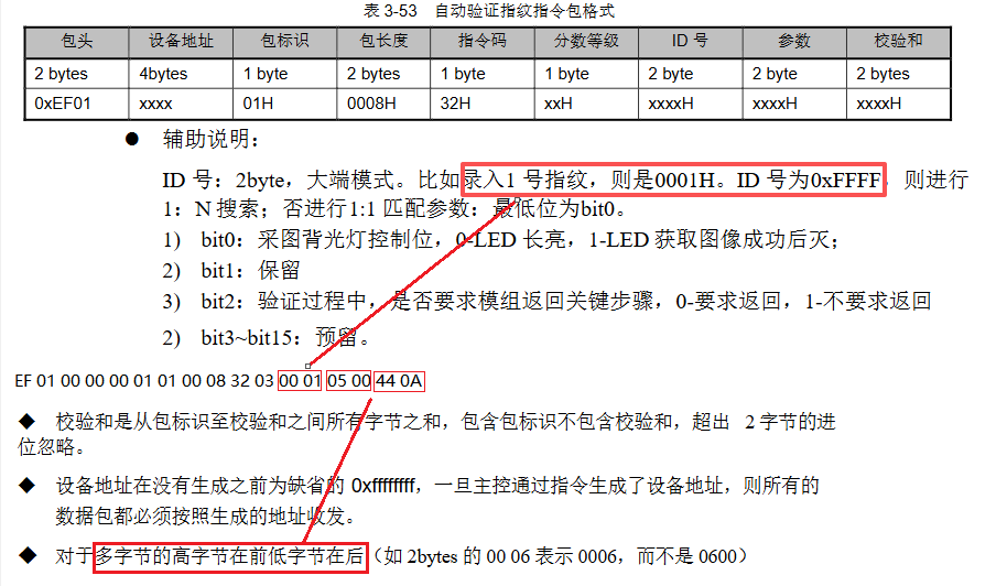

我使用的是zw101指纹模块,现在碰到一个问题是发送自动验证指令PS_AutoIdentify(指令码为0x32)到指纹模块,但是指纹模块没有回复,发送握手指令,指纹模块使用回复的,发送的指令:EF 01 00 00 00 01 01 00 08 32 03 00 01 05 00 44 0A.不知道这是什么原因导致的

如果设备地址没有错的话,应该是:EF 01 00 00 00 01 01 00 08 32 03 FF FF 00 05 02 41
