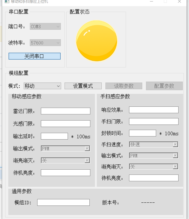

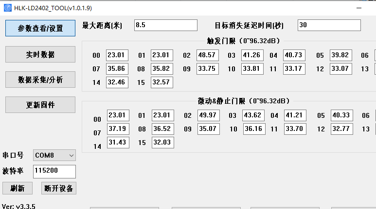

串口模块连接 ld2402 是正常的,2402上位机能正常连接设备
连接1040c, 用1040上位机无法连接串口,无反应
西红柿CC 2026-01-13
1040C的波特率是9600,你可以把上位机的波特率改为9600再尝试连接一下
