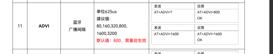

HLK-B26如何优化app搜索连接速度?
1k
2026-02-05
可以AT指令调整广播间隔
