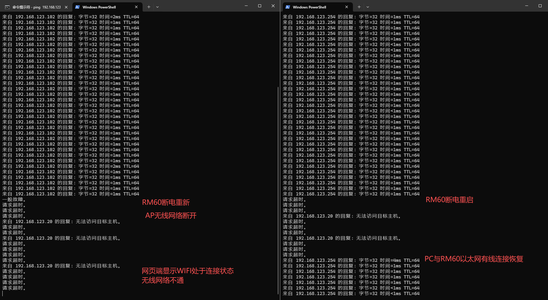

RM60断电重启(或在管理页面控制软重启)后,RM60 STA网页端显示wifi是连接状态,AP网页端也显示STA已连接,但是实际无线网络不通,必须在RM60网页端手动重连WIFI,才能恢复网络连接;
尤其是2.4G网络需要反复多次手动重连才能连上WIFI AP{{内核日志.txt(uploading...)}}{{系统日志.txt(uploading...)}}
AP断电重启后,RM60在保持电源不断的情况下,可以自动重连接上AP,无线网络可以自动恢复连接
电脑以太网这边使用的静态IP,RM60断电重启后有线网络能自恢复,只是无线网络无法自恢复

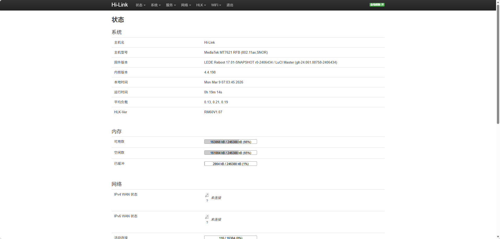

RM60系统信息如下
