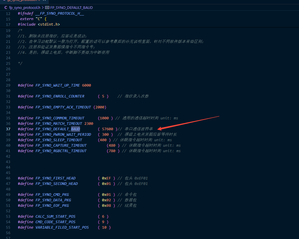

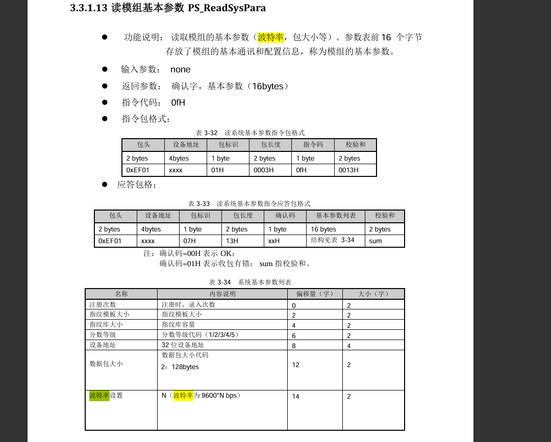

ZW101模块在kile5的stm32标准库里该如何去修改波特率?我想把波特率改为115200
