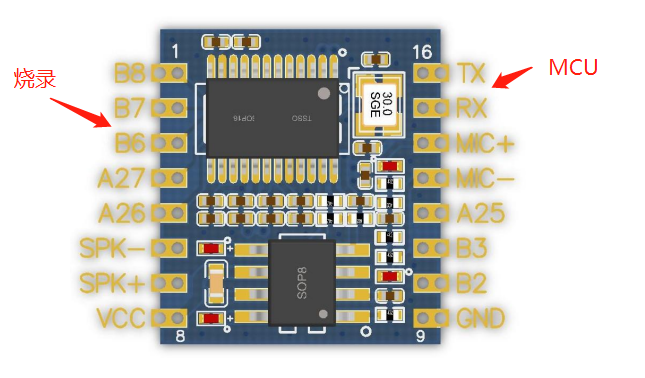

串口连接是用B7,B6吗?
决然 认证专家 2022-09-26
B6,B7是烧录口,MCU连RX TX的串口

那我啥连接了串口,用你语音唤醒某件事的时候,却不见V20发出数据的。我已经设置了串口,并连接上了
ywnzzl
ywnzzl 2022-09-30
哈, 我也折腾了好久。
我的结论:
  1. MCU和烧录都使用 B6,B7.
  2. 发串口数据时, 回复语播放会有问题, 可能我买的这个批次问题。
  3. 发在http://voice.hlktech.com/ 这里打出的包,发的串口数据跟你设置的对应不上。 只能说能触发发送,MCU可以收到串口数据。 数据值不是你期望的。
  4. 我在SU-03T平台,打出的包,烧录到V20中, 数据可以收到预定的值。
