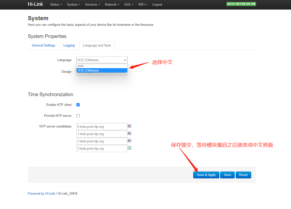

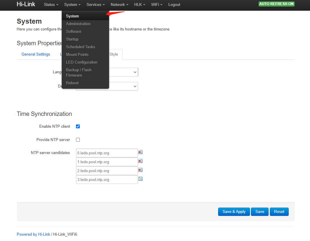

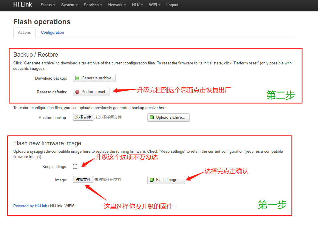

需要升级我们最新的1.05版本固件才会支持中文。
具体升级方法如下
固件使用下面这个
链接:https://pan.baidu.com/s/1PVu2yHntOtr1KbbKzB1Jmg?pwd=2o8a
提取码:2o8a
升级后调整中文的方式如下

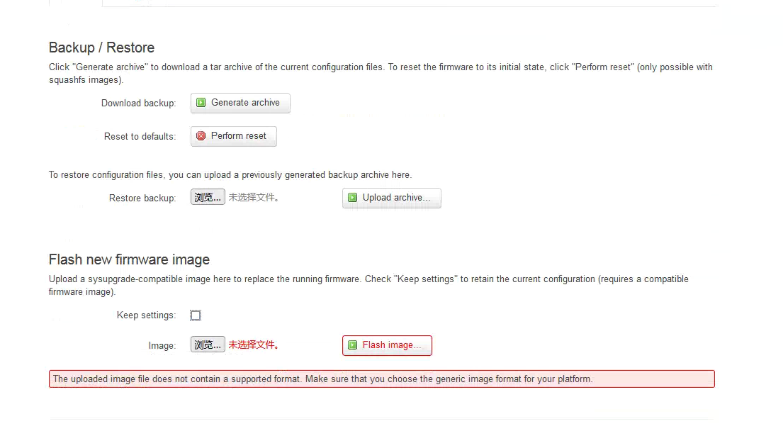

![1666671383775.png](/uploads/20221025/8a5bb7e6e34711308e88ff85d064394d.png
点击确认后出现错误提示
taiyanglutan
taiyanglutan 2022-10-25
The uploaded image file does not contain a supported format. Make sure that you choose the generic image format for your platform.
第一步,点击确认后出现红字错误
taiyanglutan
解决了,重命名,减少字母就升级成功了
