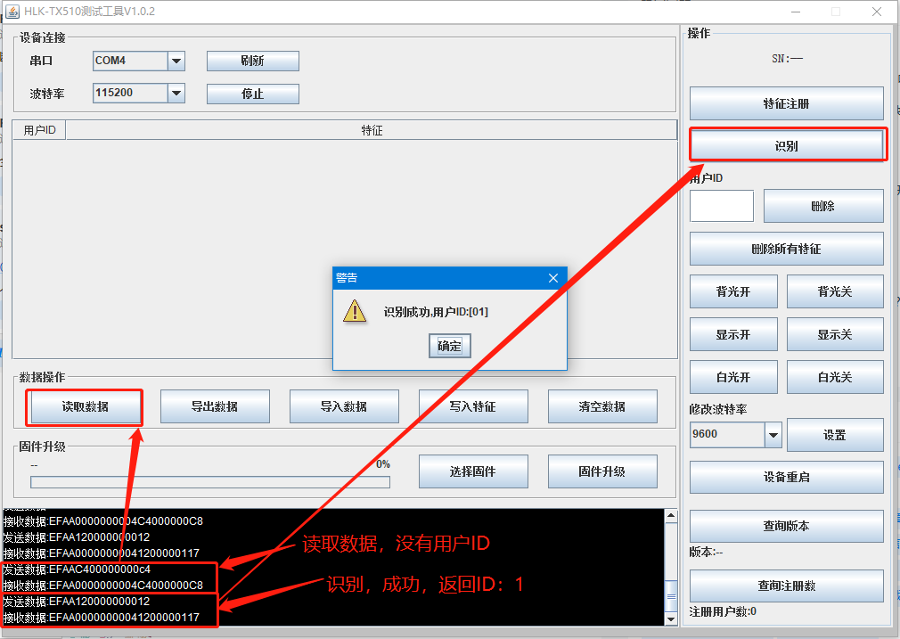

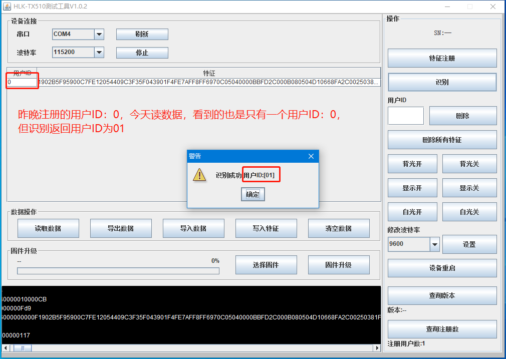

注册一个人脸,ID为0:
1.断电一会再上电,上电时会自动识别一次人脸,屏上偶尔会提示验证通过,ID为1
2.断电一会再上电,发识别人脸指令,偶尔返回人脸ID为1,而且一旦返回ID为1,连续都会返回ID为1,但过一会再试,又会返回ID为0
硬件使用的是HLK_TX510_2.8_KIT_V1.1,固件版本:HLK-TX510(v1.00.0004),连接接口为串口UART1,也试过J1口USB,都有同样的问题,但感觉UART1出现这个问题的概率更大一些

manro 认证专家 2023-02-28
有读取过模块内的人脸数据吗,或者清除数据重新测试一遍

今天上电没有进行任何注册和删除操作,连续识别返回的都是01。断电重启,识别仍然是01,再断电重启,识别返回00,不再断电,继续识别,有时候返回00,有时候返回01,但返回00的概率要大一些,通过uart1口发送识别指令,返回01的概率要大一些

我也是一样的问题,感觉是这个固件版本的BUG。
多注册几个人脸,0号ID 不要使用,往后的ID就正常的。
