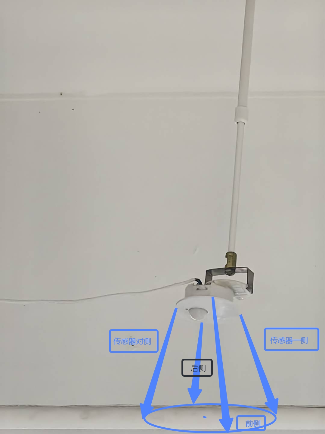

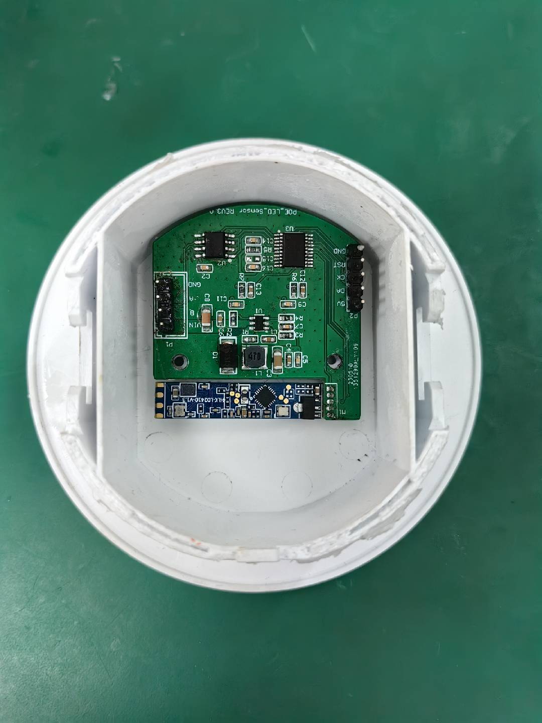

1.实验测试说明:将雷达传感器与PCB板装入设计的传感器外壳,吊顶3米,周围无干扰物体。
2.测试内容:无外壳的裸板测试、传感器天线面距离传感器内壳高度分别为1.86厘米、1.24厘米、紧贴传感器外壳,这几种情况。
3.测试结果:(识别距离为距传感器投影中心的距离)

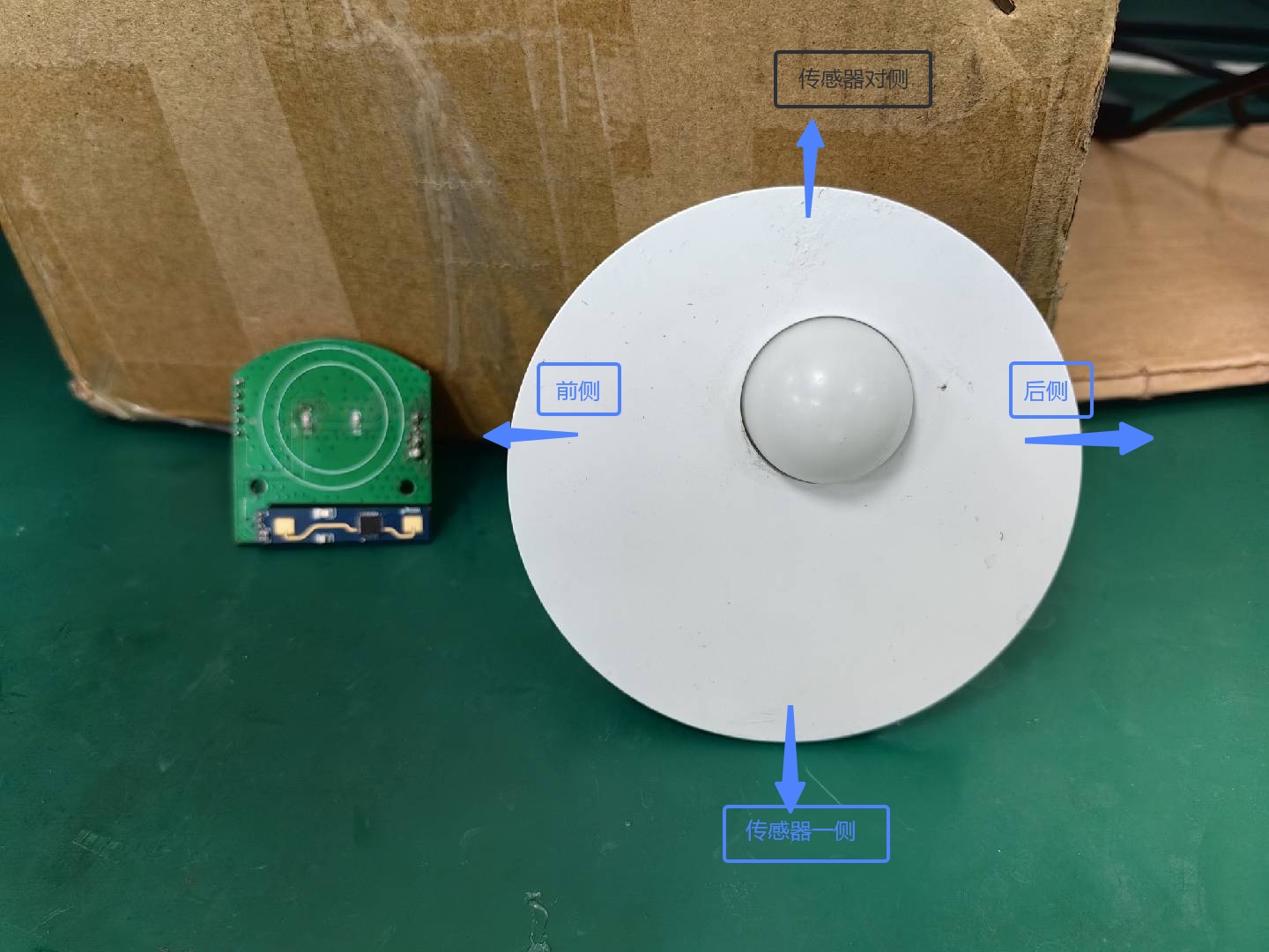

情况1:无外壳的裸板测试--随着距离门改变,传感器一侧与对侧的识别距离1.6米~4米,前侧与后侧的识别距离1.6米~2.4米,整体测试结果较好。
其余加外壳情况:传感器天线面距离传感器内壳高度分别为1.86厘米、1.24厘米、紧贴传感器外壳的测试---随着距离门改变,传感器一侧的识别距离1.6~3.5米,较好。传感器对侧与前后侧的识别距离,有时识别不到人体,最远识别距离为1.6~1.7米。例如,当距离门为8时,传感器一侧识别距离与裸板测结果一致,可达3米。传感器对侧与前后侧识别距离非常近,1.6米。

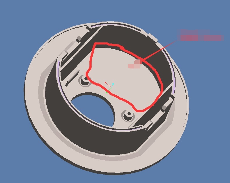

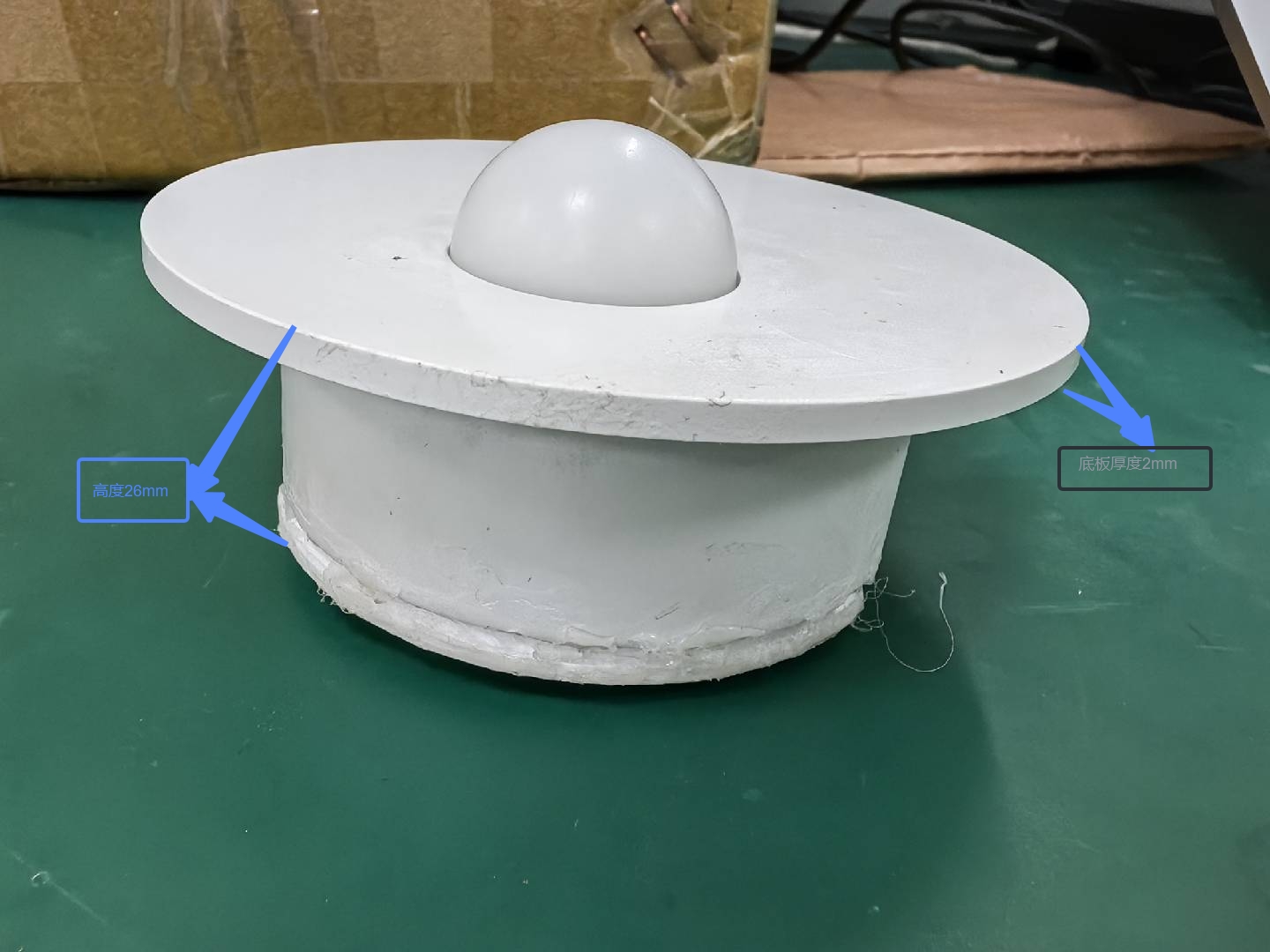

4.外壳说明:采用ABS与PC材料混合,底面厚度2mm,四周厚度2.6~3mm,外壳高度26mm。照片在附件中。
