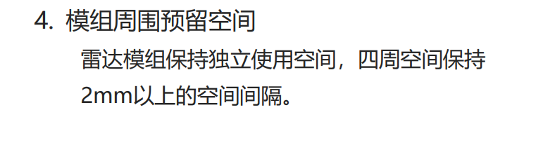

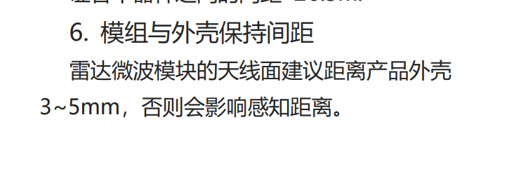

传感器外壳换成PC材质后,传感器距离内壳高度1.86厘米,此时侧壁对于识别距离影响较大,请问工程师有啥好建议,对于外壳底面积。
