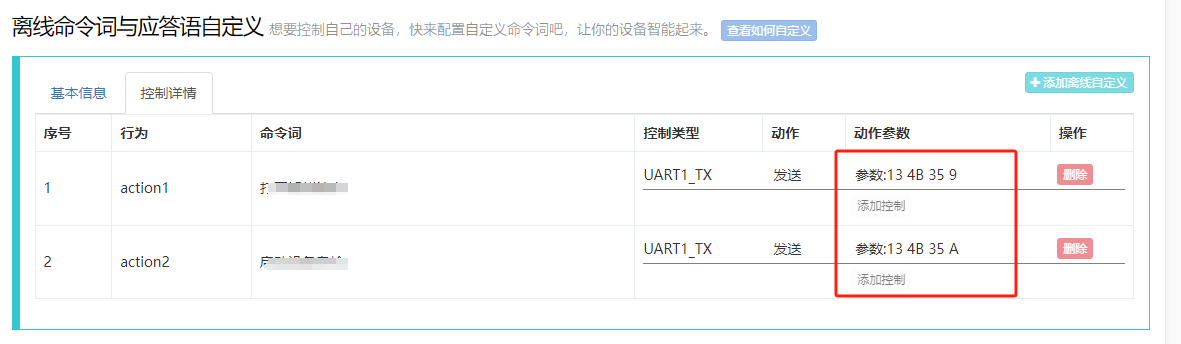

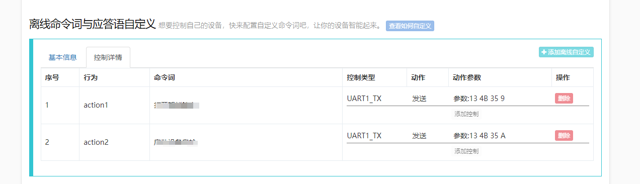

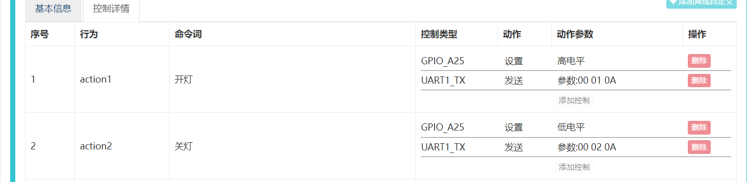

  1. SDK定制,设置了语音指令,并对应控制中设置了向串口发送的数据

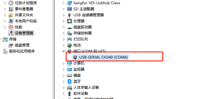

  1. 烧录后的设备电脑可识别

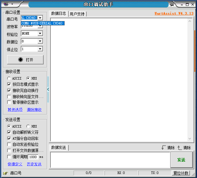

  1. 但调试工具无法接收到串口数据,没有任何反应。
这种情况应该从哪儿开始排查呢?

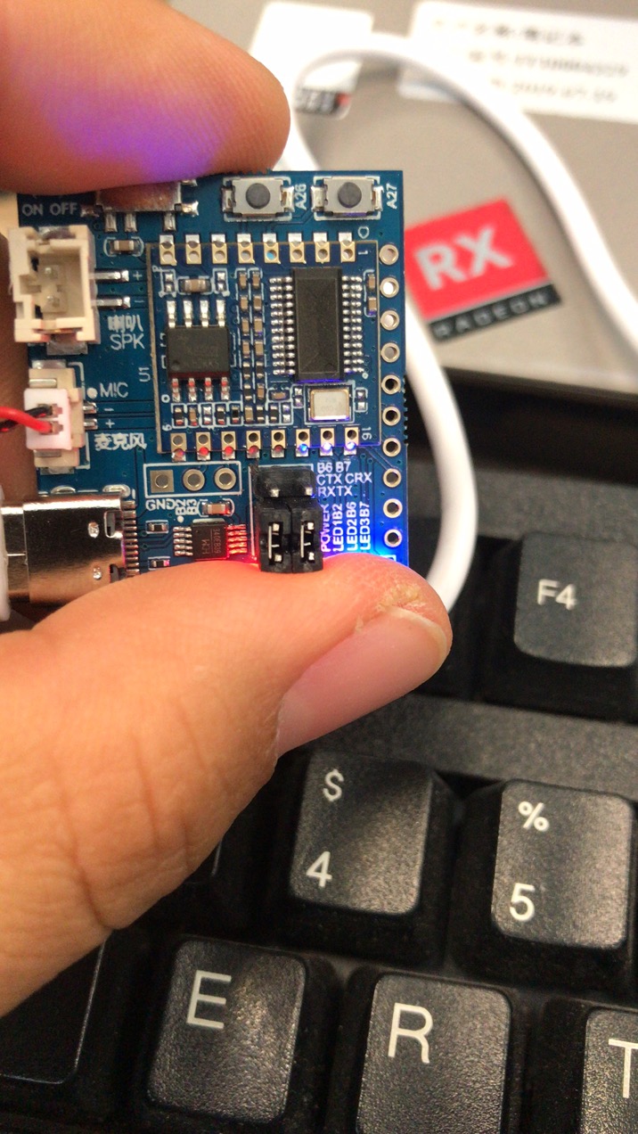

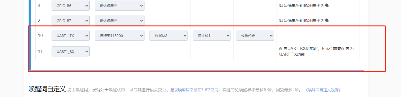

按照你的TX,RX设置,就需要接B2,B3脚才能通信

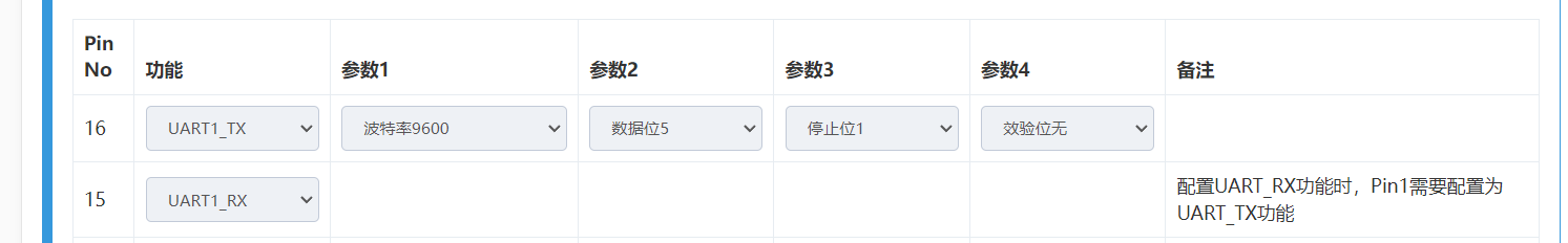

如果需要按照USB数据输出就得定义另外两个脚,如下,波特率可以自行修改
