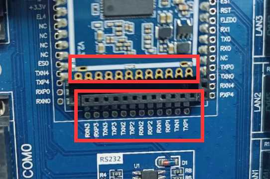

默认出厂设置和有线桥接下Lan1到3都不通,只有lan4和wan通,是设备自身故障还是设置问题?{{38ab055bfe3d500ddbe6430c27f7240e.jpg (1)(uploading...)}}

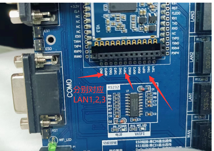

这几个引脚分别对应1-3网口,默认是没有带插针的,没接上所以不通,可以把他焊接上再测试
