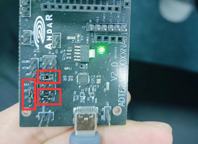

使用LD6002配合测试底板和上位机测试软件,测试前短接了底板上GND和P19(BOOT1),同时LED2发亮、模组芯片处发热。F7FA6E1B6CB534D78AE4028116A21A8A.jpg
但是按照规格书中方法,在上位机测试软件connect后对应串口没有接收到任何数据
请问应该如何解决?

少了两个跳线帽

这个我当时接收不到是波特率不对,你试试换换波特率

贴主 解决此问题吗>>>>刚拿到芯片也是这问题!官方文档 与 客服技术回答就跟没回答一样!!!!!
还硬让我购买配套主板,你这有主板也一个样问题啊!!!
