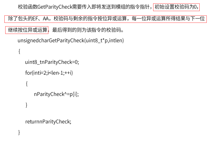

想问一下校验位的值是算出来的值,还是就默认为0
2.2k
海凌科技术支持-马工
QQ图片20230627090207.png校验位需要算,计算方式看图
drinktoomuchasx
drinktoomuchasx 2023-06-26
手算了几个示例指令和响应,是算出来的值,
czhongm
czhongm 2024-01-10
是的,发送回归standby状态指令后,返回的是
EF AA 00 00 02 23 00 21
校验位怎么算的,不应该是0x25么,还是需要忽略?
