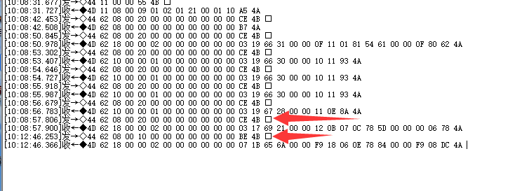

使用stm32的串口3读取模块数据,确认串口配置无误,使用0x11可接收到返回数据,使用0x62则接收不到返回数据
xiao_guan 2024-04-07
高灵敏度查询:44 62 08 00 20 00 00 00 00 00 00 00 CE 4B
低灵敏度查询:44 62 08 00 10 00 00 00 00 00 00 00 BE 4B
