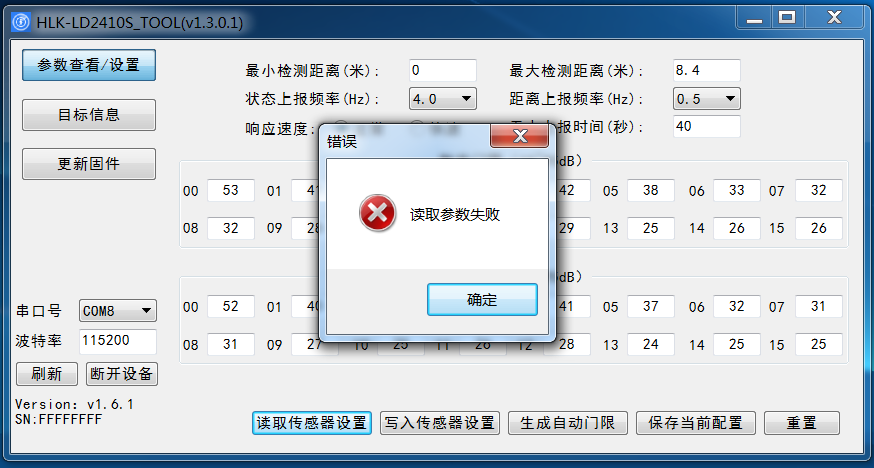

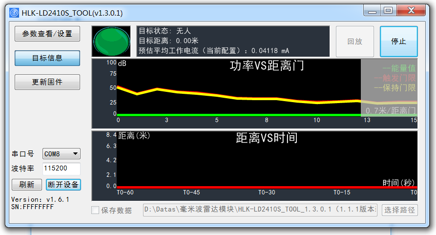

使用的USB转TTL模块是网上购买的CP2102芯片的,USB转TTL模块设置为3.3V,USB转TTL模式,线路连接经反复检查无异常,接上LD2410S模块后,打开HLK-LD2410S_TOOL_1.3.0.1能与LD2410S连接,连接成功后,显示版本号为:1.6.1,SN:FFFFFFFF,USB转TTL模块上的红灯(读)一直在闪烁,但,点击HLK-LD2410S_TOOL_1.3.0.1软件的“读取传感器设置”,跳出提示窗口“读取参数错误”(上图),查看“目标信息”,一直显示“无人”(下图),该如何解决。
USB转TTL模块经串口测试软件测试,收发正常。

你下载的上位机版本不对,这个1.3.0.1需要配合1.1.1版本的固件才能使用,你应该下载另一个1.2.0.x的上位机

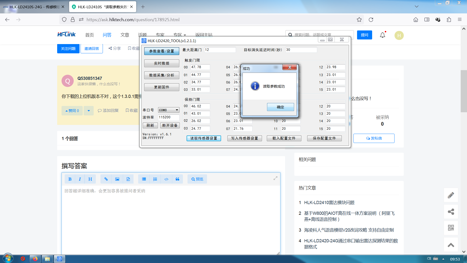

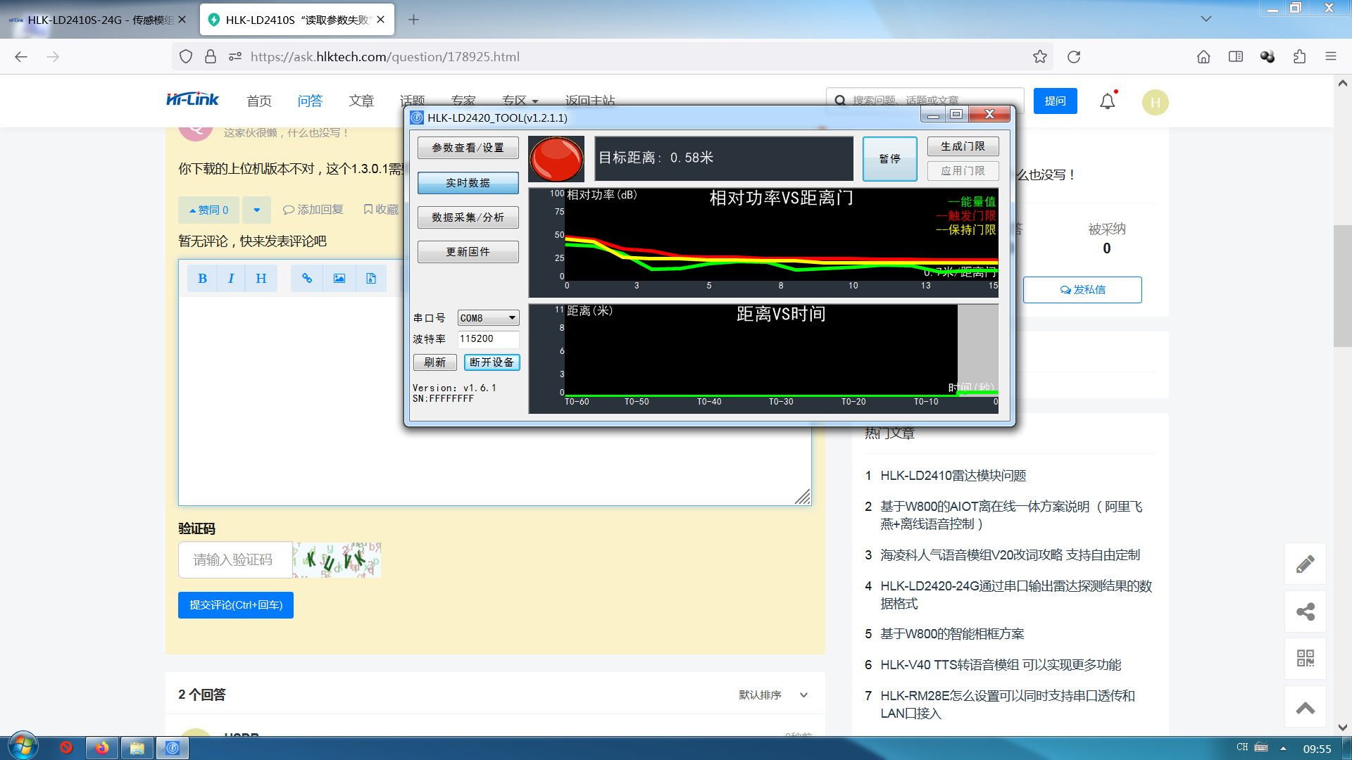

根据大家的建议,我重新下载了工具软件,现在可以读取数据了。
