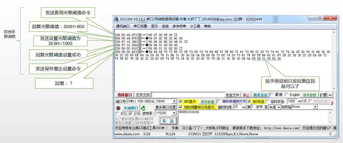

LD016规格书上保存雷达设置成功时回复帧写的是59 D8 01 00 62 00,实际使用时回复的不是这个,但是也存上了,这个是怎么回事呢?

可以把发送的命令和收到的命令截图一下,回复的是59 08 01 00 62 00这个是正常的。
