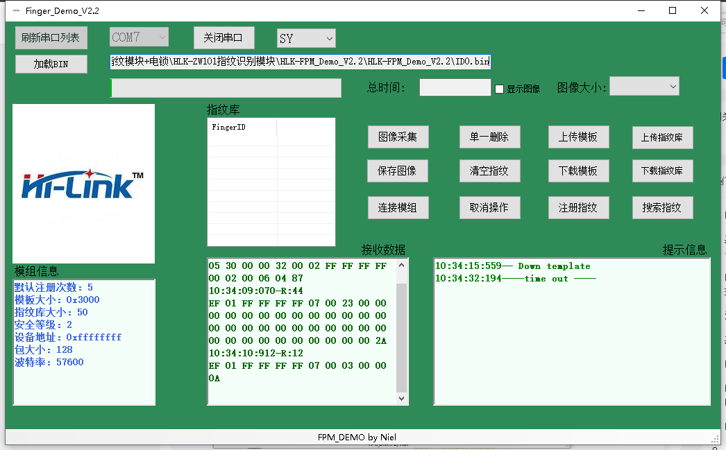

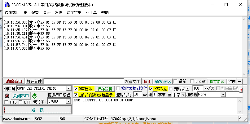

HLK-ZW101指纹模块,使用官方指纹测试工具,导入指纹库失败。
发布于 2024-09-23 18:03:43
HLK-ZW101指纹模块,
使用官方指纹测试工具,
注册指纹,导出指纹库,清空指纹库,再导入刚才导出的指纹库,
提示加载成功,但是实际上没有加载到指纹。
下图是注册指纹成功
下图是导出指纹库成功的提示
下图是导入指纹库完成后的提示
请问张工,是我操作错误,还是导入有问题?

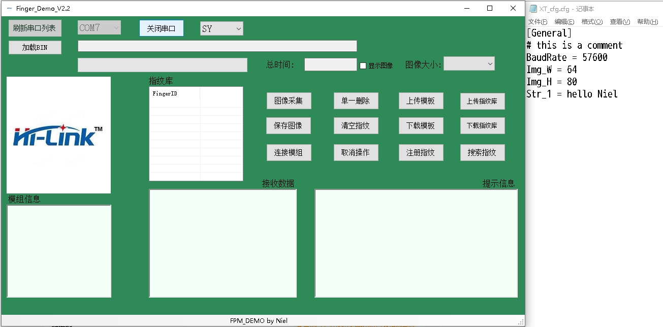

海凌科技术-张工 认证专家 2024-09-24
指纹上位机可以换成这个上位机测试;
