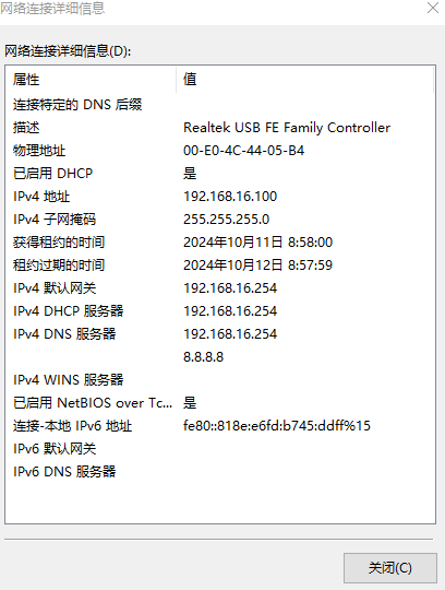

可以获取到IP地址,如下:

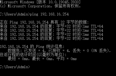

PING 192.168.16.254也是正常的,如下:
但是TCP测试工具依然连不上,和提问的截图一样的。感觉WIFI模块可能没有成功建立TCP服务器。是否需要配置什么参数或者修改固件呢?
hlktech 认证专家 2024-10-11
是不是电脑拦截了?多用一台电脑试试. 也可以用手机端的tcp工具试试看
8080容易被拦截,或者换个端口也可以试试
