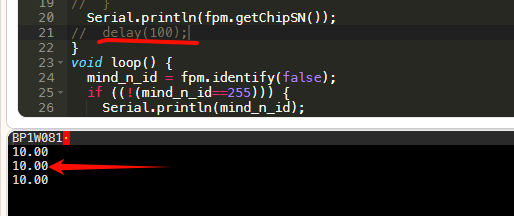

获取下序列号后,给 100ms延时,问题解决了,不知道什么意思????
没有 延时就能复现,有延时,就可以正常返回 ID值:
![PixPin_2024-12-17_15-30-00.png](/uploads/20241217/7c4d30a03050f599b7740cfb162ce956.png)
你试试看
