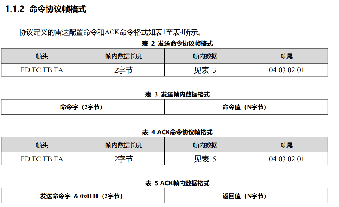

在LD2451串口通信协议V1.03版本中,ACK命令协议帧中,它 “帧内数据” 里的 “发送命令字 & 0x0100(2字节)”,这个 “&” 是不是有其他含义,而非 逻辑与 运算。

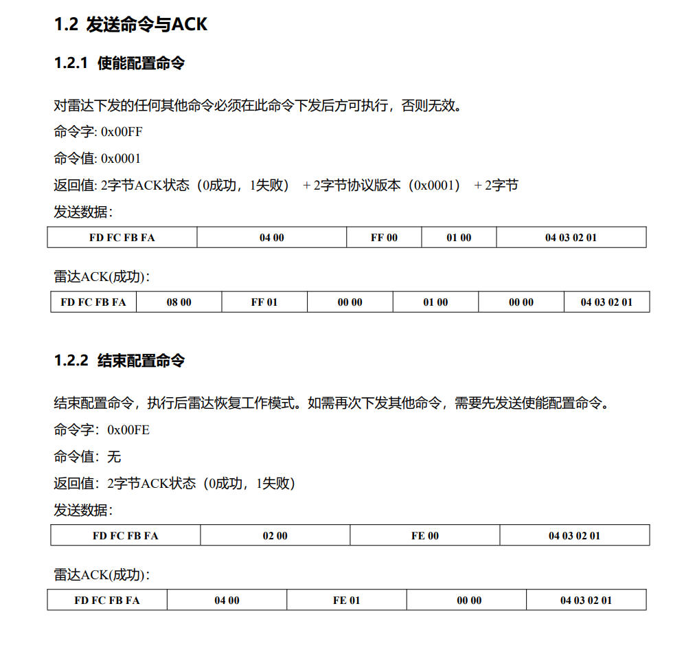

以1.2.1使能配置命令为例,命令字是0x00FF,如果把 “&” 当作 逻辑与 和0x0100进行运算,得到的值是0x0000,与示例不符。
根据下面其他示例,可以判断应该是进行 逻辑或 运算,
如:发送使能配置命令后,ACK成功时的“发送命令字 & 0x0100(2字节)” == “0x00FF|0x1000=0x10FF”,小端模式就是 FF 10。

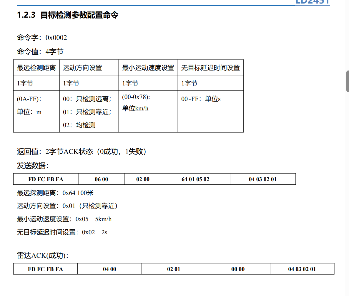

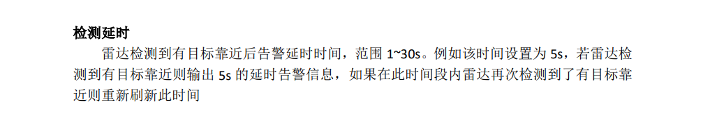

还有一个疑问:1.2.3 “目标检测参数配置命令”中的“无目标延迟时间设置”,这个延迟时间的作用是啥?LD2451使用手册V1.03中有一个检测延时,两者是同一个设置吗

您好这个&您不用理会,ACK返回值按示例来是基本固定的,无目标延迟时间是指当汽车离开监测区域后这个目标点会经过这个多少时间消失
