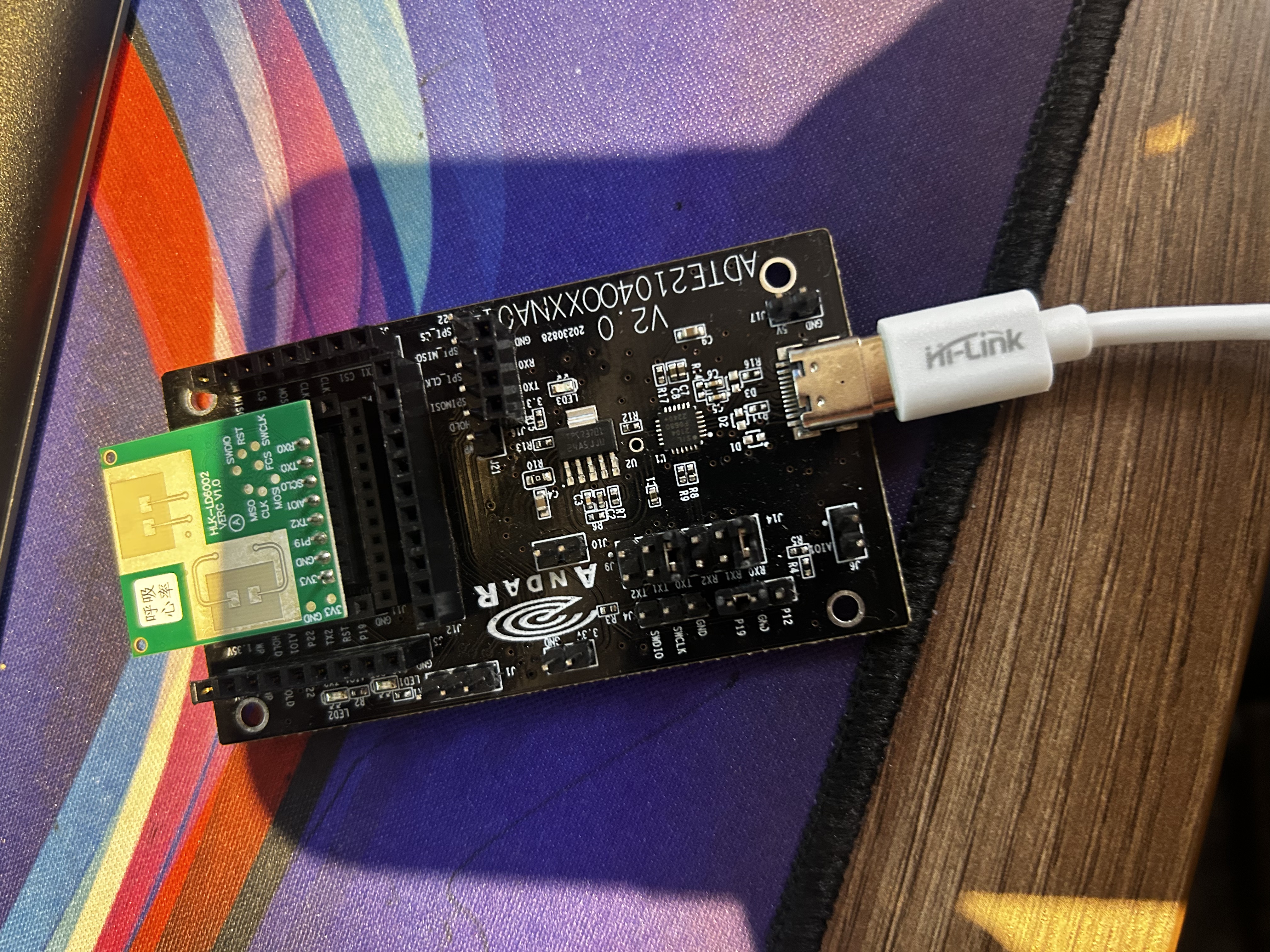

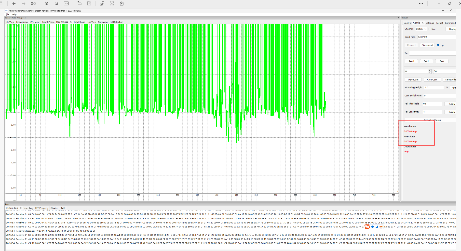

0A130A16有正常返回值。 但是0A140A15一直返回的值是0.官方的gui串口工具也是显示0.我现在已经外接3.3v 2.5A 电源了。image.png

您好请您使用底板,而且不光是电源需求您p19有没有接2千欧电阻接地呢
