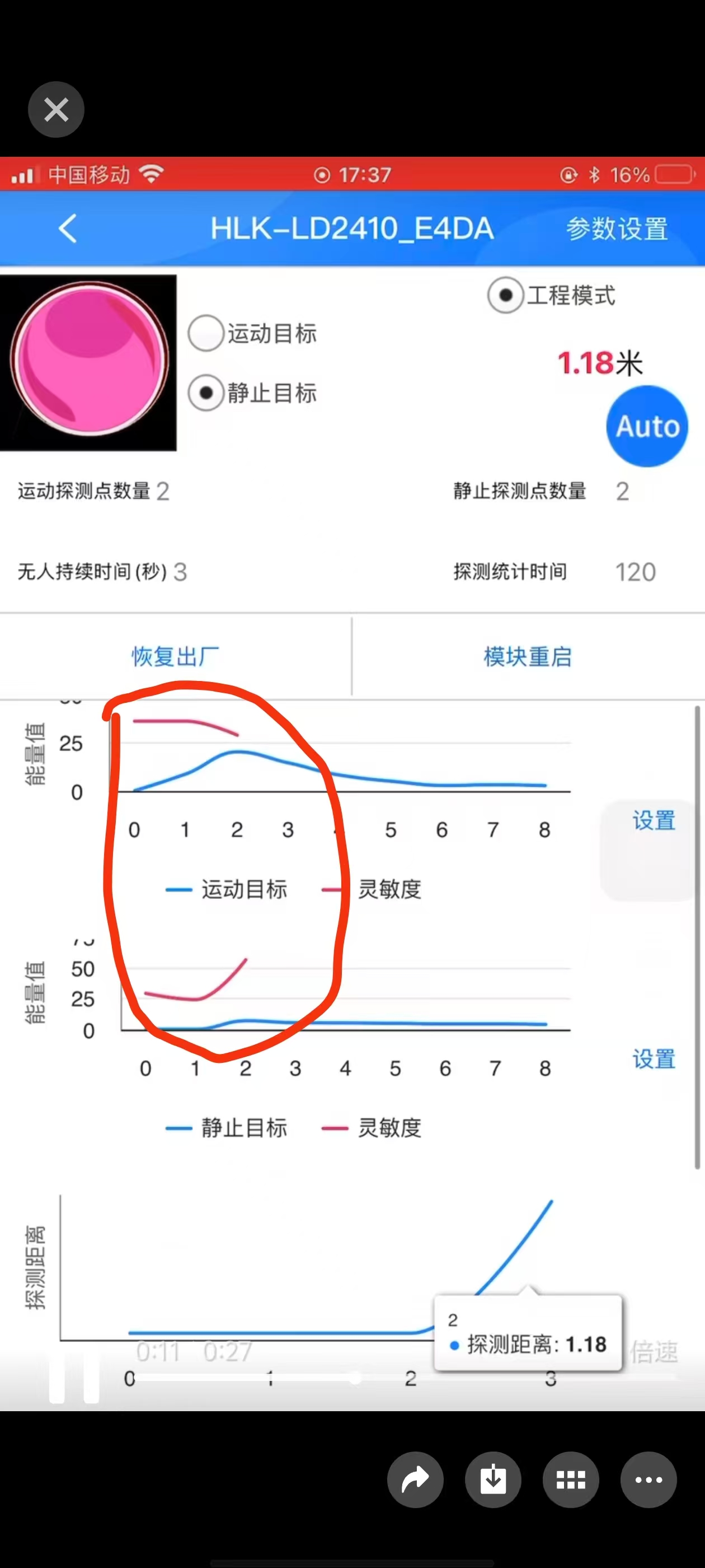

HLKradartool软件,能量门限值的bug?
发布于 2025-11-28 18:17:48

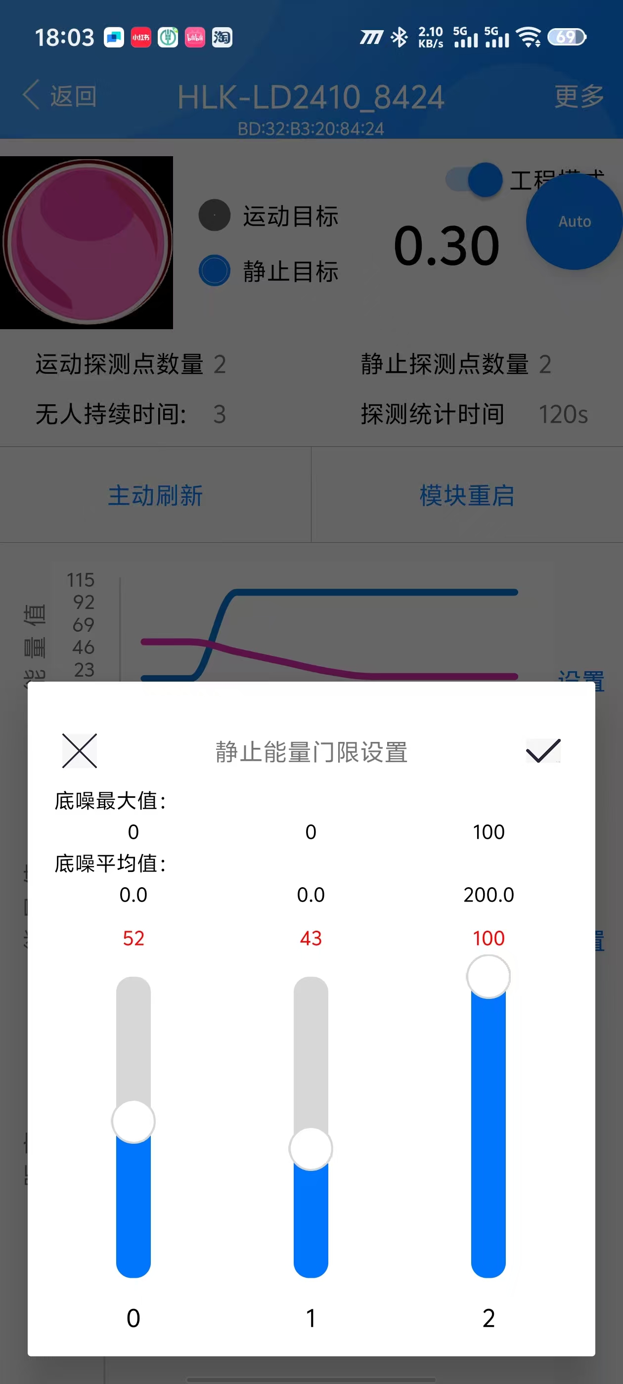

因为软件现在只能更改0,1,2门的值,导致2后面的门没有目标值,导致一直识别到人.更新前是0-8门都能设置没有这个问题的。

可以看一下app和模块版本,找店铺客服拉一个技术群,截图发到群里看一下
