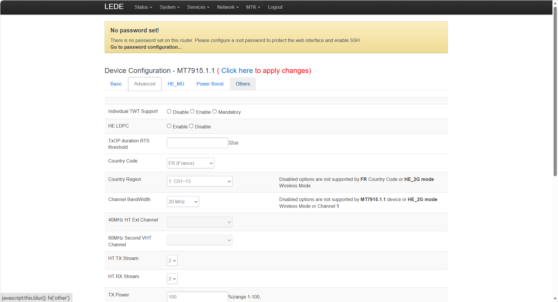

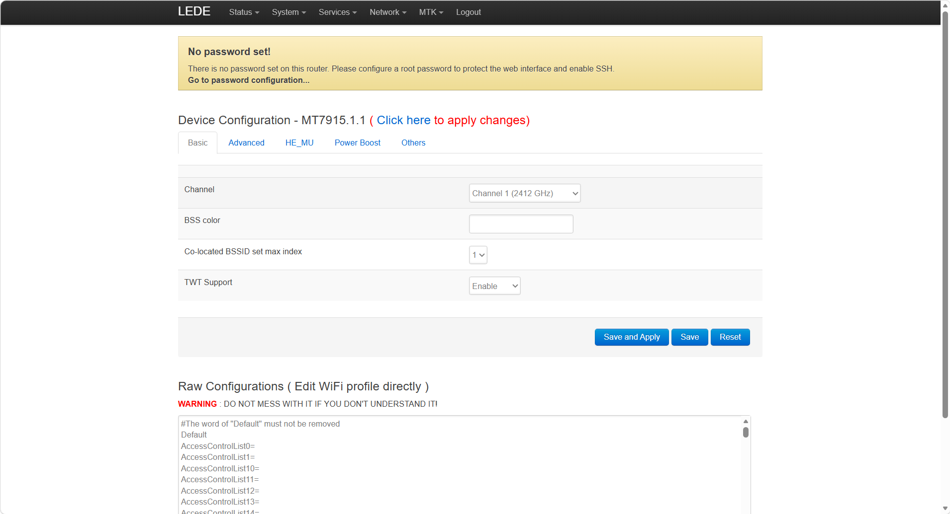

RM60开发板无法切换信道,如2412MHZ等
发布于 2026-07-08 20:34:21
已尝试切换过不同国家码
切换到某些信道后,2.4G频段似乎不工作

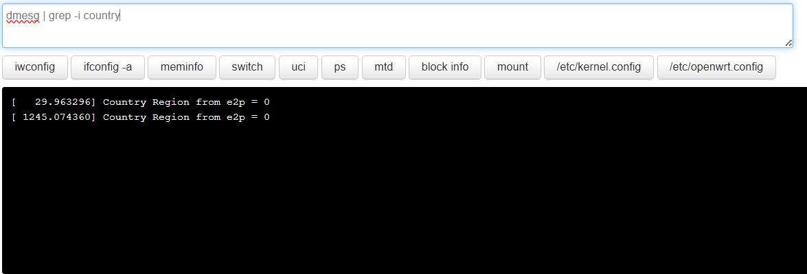

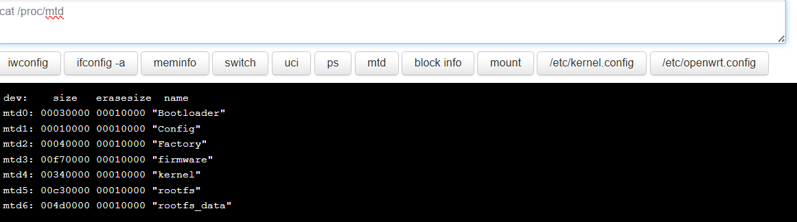

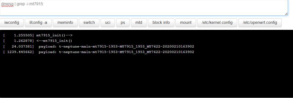

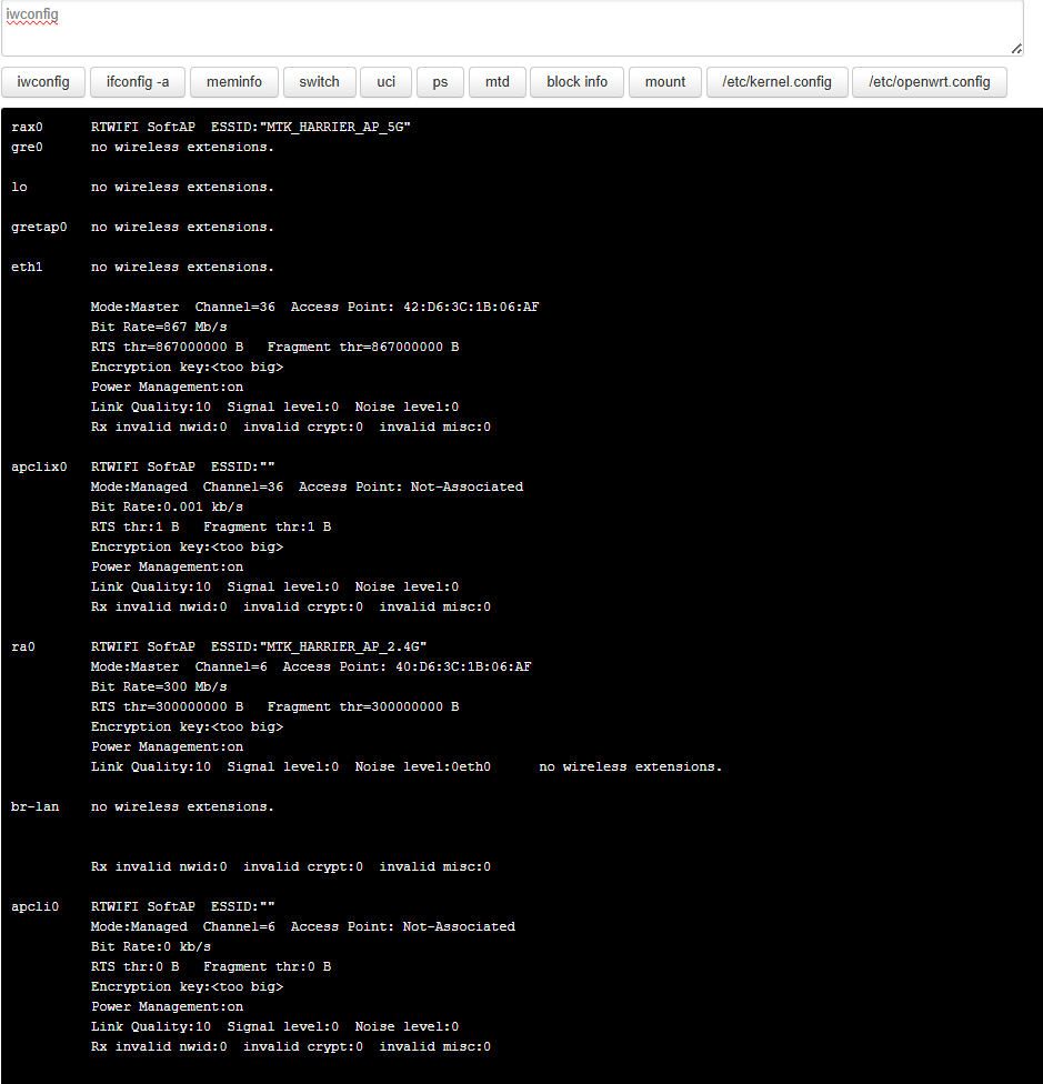

你好,请将以下指令输出回复一下
cat /etc/wireless/mediatek/*.dat
iwconfig
dmesg | grep -i mt7915
dmesg | grep -i country
cat /proc/mtd
