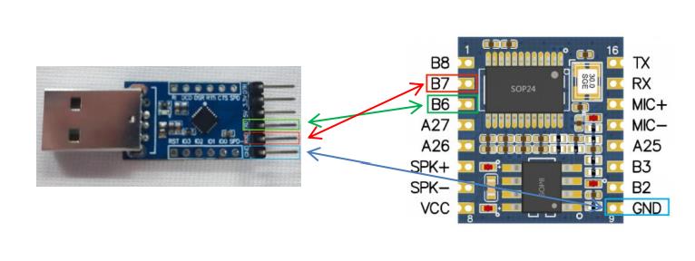

1.接线问题:是否接反,是否焊接连锡,是否接线不良。
2.串口小板(串口下载器):是否TTL转USB,串口小板(不是烧录器)。
3.串口:是否打开,有没有占用,是否有对应的驱动,不支持虚拟串口。
4.烧录工具:不支持虚拟机跟MAC系统。
5.烧录过程:先接B6 B7 ,选择对应固件,然后点烧录之后再usb上电,上下电过程要保证其他接线稳定,不断开。
6.烧录固件: uni_app_release_update.bin 文件,不能有中文路径。
7.模块版本:旧版不支持烧录功能。购买时间,看串口输出协议是否与我们资料对应一致,不一致为旧版。

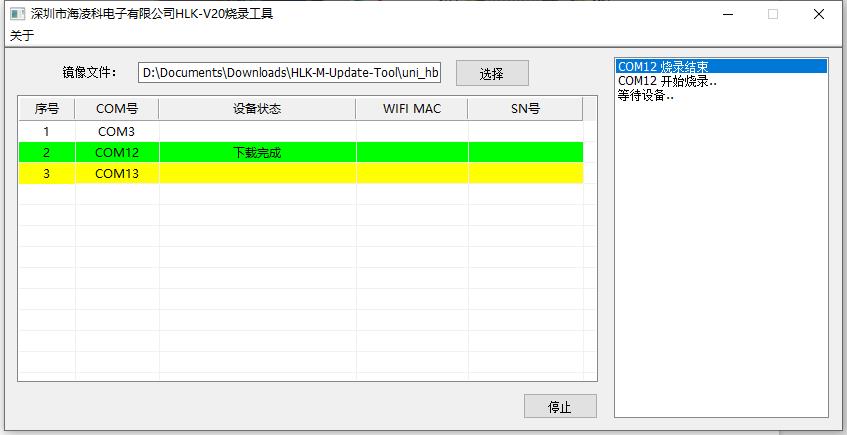

刚刚烧录成功,分享一下烧录过程:烧录的接口一定要接B6、B7和GND,也就是模块上的2、3和9引脚,不是引出脚TX和RX和地。接好以后,打开烧录软件,选中SDK对应的BIN文件,然后点烧录,提示“等待设备”时,这个时候再给模块供电即可完成烧录。微信图片_20220621212949.jpg
